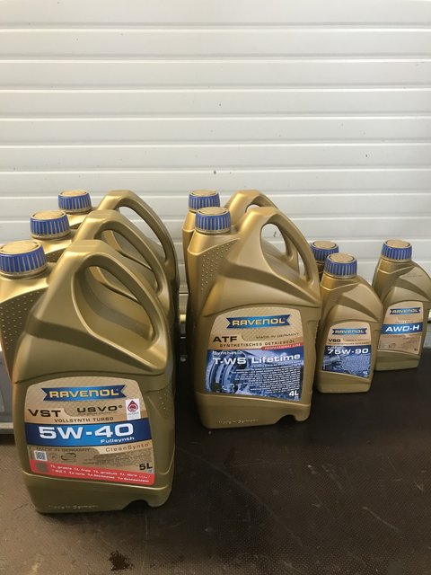

Mazivo dorazilo, zatím mne stále nic nepřesvědčilo ustoupit od osvědčeného A3/B4.
Vliv na životnost DPF je široká, ale velmi těžko ověřitelná teorie, které se sami výrobci neúčastní.
Stejně tak údajné konstrukční úpravy, jako třeba snížená vůle kluzných ložisek, nikdo nekonkretizoval nad rámec předpokladu.
Pokud nějaký D5 praktik neřekne konkrétně například, hele soudruzi ve Švédsku udělali extrémně úzký kanál k nadzdvihákům, nebo je to konstrukčně tak blbě, že z nich při stání odtéká olej a následně se při prodlevách před natlakováním standardním olejem vymlátí vahadla (příklad), tak vzhledem ke svým zkušenostem nemám důvod kvůli DPF dělat kompromisy na mazání motoru
Po předchozím majiteli v tom je Castrol A5/B5 (
), takže se holt vyzkouší, jak zachutná či nikoliv olej z dob, kdy cílem byla životnost motoru.
