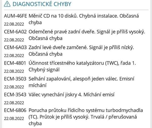

Takže k vývoji situace. Včera jsem to napíchnul s kamarádem na dongl od D5T5 a něco málo to načetlo viz obrázek.
AUM: v autě je carclever, tak to asi ukazuje na to.
CEM: dveře zamykaj, odemykaj. Těžko říct, co se nelíbí.
ECM-4801 - doufám, že to bude souviset s tou 4 cívkou viz dále ( a hlavně jestli moje angličtina pochopila překlad stránky správně, že by to mohl způsobovat misfiring :D)
ECM-3503 a ECM-3543: snad vyřešeno cívkama a svíčkama
ECM-6806 - jelikož mám průtok příliš vysoký, tak by to měl být, dle odkazu, nějaký únik za turbem. Dá se to nějak elegantně ověřit svépomocí a popřípadě kam šáhnout?

sk1no píše: 23 srp 2022 21:30 Takže k vývoji situace. Včera jsem to napíchnul s kamarádem na dongl od D5T5 a něco málo to načetlo viz obrázek.

4) cívky svíčky většinou s motorem cukaji, tzn. vynechává to, tady bez diagnostiky těžko soudit, - dneska vyměněny jak svíčky, tak cívky - dokonce i kuře zhaslo. Po hodně krátký projížďce kolem komína mi přijde, že to jede decentně líp, ale pořád mám pocit, že se tam něco hádá. Po tý testovací jízdě když jsem stál na parkovišti a prošlápnul plyn, tak mi přišlo, že se to trošku hádá a pak se to srovná. moje resume: trošku se začínám bát, že poznám kvality firmy Ecu.de :O:
5) svíčky s citem, ono když jí dotahuješ, tak cejtíš, jak se bortí ta podložka a jak narazí, tak konec. Hlavně je začít rukou, abys nezkurvil závity. Jo a vyčistit čimkoliv, hlavně před povolením svíčky i vyfoukat, jinak ti to tam napadá. - vyřešeno momenťákem, a stlačeným vzduchem. Čas ukáže, jestli to bylo dobrý řešení.
6) Vždycky den/dva předem prolejvám WD a povolovat T klíčem, ať jde na odvzdušňovák jen krut a žádná jiná páka a on pak překvapivě vydrží celkem dost. - paráda. Vyzkoušíme.
7) Takhle nepoznáš vadnou spojku, to je SW v řj., neřešil bych, pokud neklouže, - doučím se jak poznám klouzací spojku a uvidím :oops:
8) cokoliv s prací na čepech/ramenou musí končit geometrií, - na předku už mi chybí vyměnit jenom čepy řízení a ten vnitřní vehement, který si teď nemůžu vzpomenout jak se jmenuje :o Ale toho se trošku bojím dělat sám, tak to svěřím mechanikovi ať se potrápí on i s geometrií.
9) termostat na L5 neznám, ale wahler bývá většinou OK, dávám ho všude jinde. - tak špatná zpráva je, že na tohle auto už se Wahler nevyrábí. Vzal jsem gates, tak uvidím. Výměna po dovolený.
