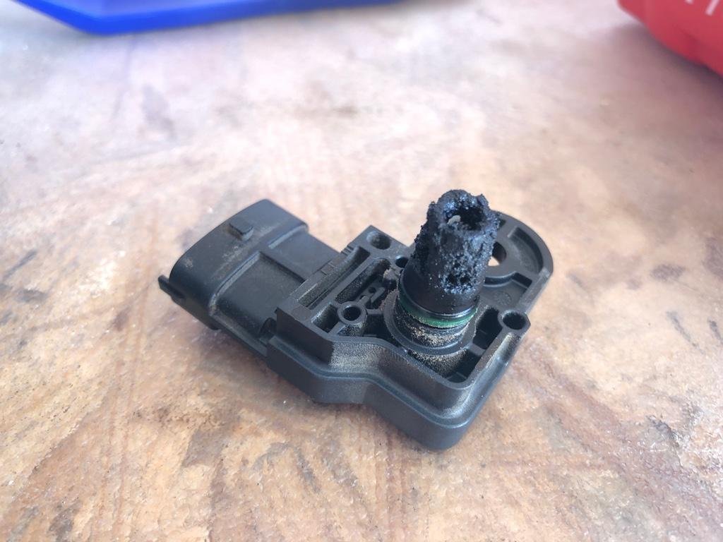

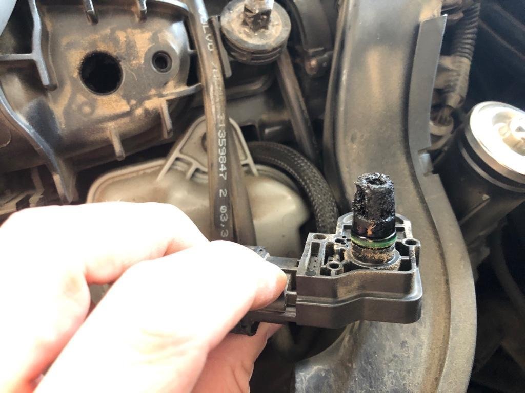

Preventívne som pri cca 135 tis km vyčistil spomínaný MAP snímač

Dva snímače, MAP snímač a snímač za motorov pod stieračmi, preventívne vyčistené.
