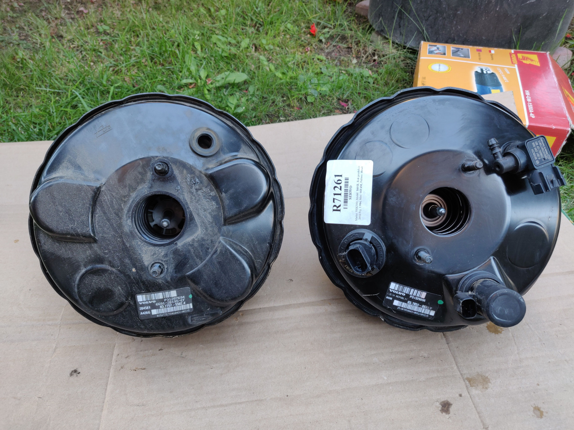

Asistent sjezdu z kopce P3
Zabýval se někdo retrofitem HDC do P3?
Údajně to jde doplnit jen v autě kde je Collision warning system, kvůli jinému posilovači brzd, nebo má někdo jinou zkušenost?
Nemám Collision warning, ale HDC jo.
Takže bych řekl, že to není úplně korektní info.
Python: Díky. Vím o tom zatím jen co jsem vyčetl v diskusích na netu. Ještě by mi pomohlo, kdybys náhodou tušil, jestli tam máš posilovač se snímačema, nebo ten co k němu nevedou zepředu žádné kabely. Rozdíl je vidět tady: https://a.d-cd.net/cQAAAgBTEeA-1920.jpg
Jinak pokud to nejde aktivovat při jedničce, jak už tu bylo zmíněno, podezíral bych čidlo zařazení prvního stupně na převodovce, 30684617, je hned pod čidlem na zpátečku.
