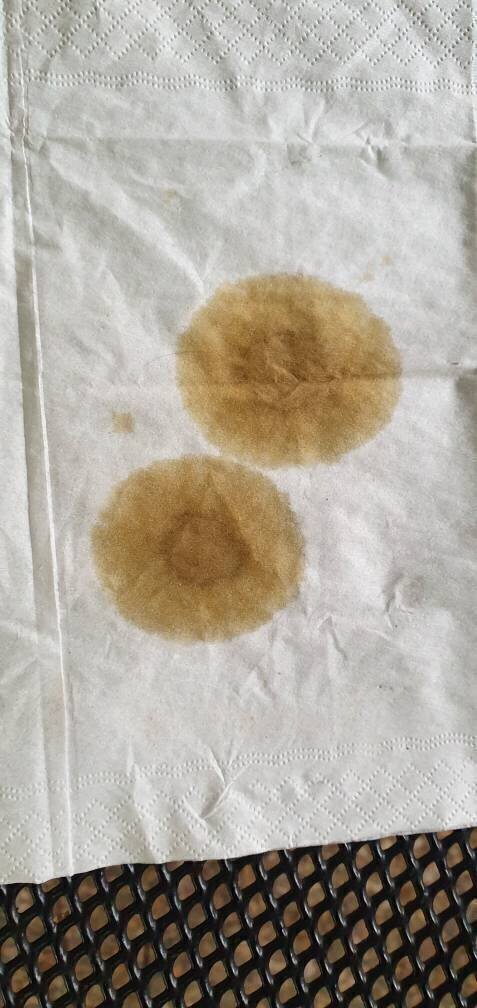

Neumim to moc interpretovat, ale rekl bych, ze pred vymenou oleje to je docela OK, ne?
Olej ma najeto cca 10tis km

Olej pred vymenou....tak ja nevim....

Sýkroko a není to plinka po malém?
Večer, když nezapomenu, zkusím taky test

Nejlépe se mi jeví filtrační papír do kávovaru. Na tom od 3m3 toho není moc vidět.

Vole,Haben píše:Sýkroko a není to plinka po malém?
mladej uz vysedava na nocniku....a ikdyby ne,takovou barvu to nikdy nemelo
Zkusim tuten filtr od kafovaru...

Doporučuju kapesníček Floralys z Lidlu, co mi dohodil Igor, funguje 100%

Kapesnicky Floralys. C30 ma najeto necelych 129 tkm. Olej menen pred rokem a ctvrt. 80% poskakovani po meste, zbytek delsi vylety. Od vymeny najeto 8 500 km.
Vypada to ok, olej vymenim za trictvrte roku. Tedy po cca 12 tkm.

Olej budu sledovat timto testem a uvidim. Kdyz tak vymenim drive.
Ale dle meho testu voda v oleji neni. A proc? Protoze je to preci super volvo motor, ktery se tak rychle hreje, ze je jedno, jake pocasi je. To jsem taky v komunite slysel. Jo a mam vlastne jeste bufika

Habene, mně právě to vnitřní kolečko přijde docela kostrbaté, jako bys tam vodu měl. Mělo by být pěkně kulaté s co nejmenší odchylkou, ale z té fotky mi připadá spíš jako mnohaúhelník

Tak nejake mnozstvi zkondenzovane vody v oleji z mestskeho provozu musi zakonute byt. To snad z hlediska fyzikalnich zakonu neni mozne.
V tom vetsim kruhu - prvni kapka z merky, je ten okraj kostrbaty, ten mensi kruh - druha kapka z merky, je jiz okraj relativne konstantni.
