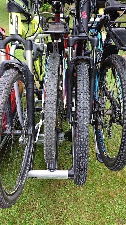

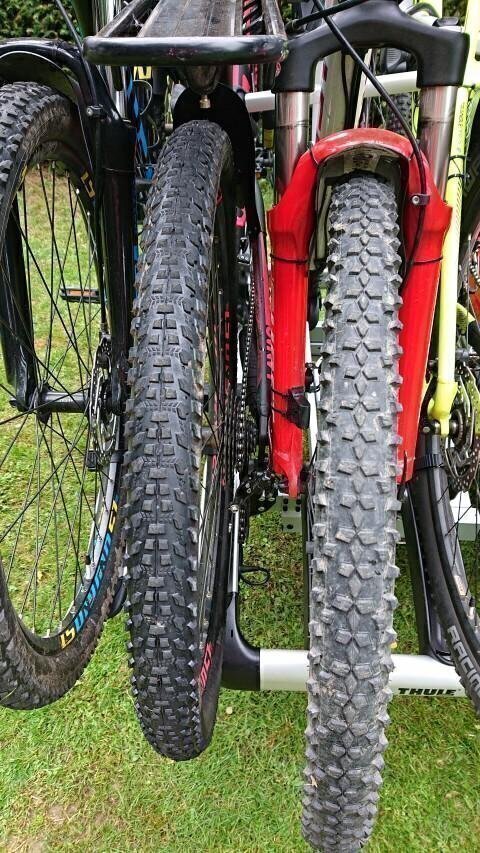

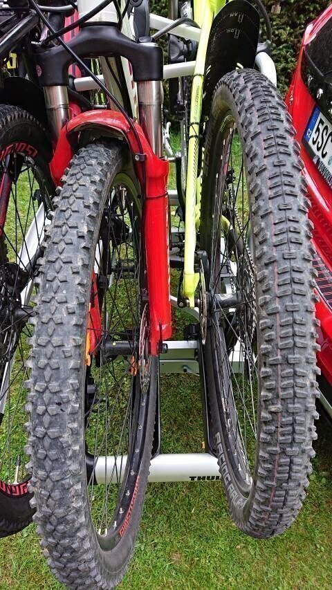

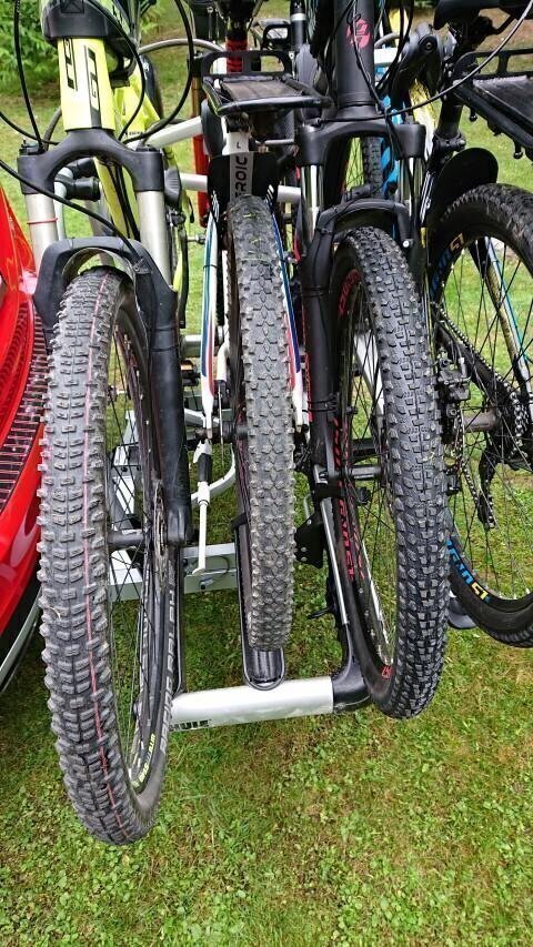

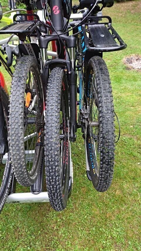

Tak takhle to mám já.
1*29
2*27,5
1*26
Nosnost 60kg na nosiči píší, zda to splňuji či ne, to jsem nevážil. Nicméně jízda s touhle soupravou už chce přemýšlení u nerovností a při parkování.

tady už je mezi některými koly fest místa. Děkuji. Tak snad to tam napasuji.
Ještě poslední otázka. Boostové osy na některých kolech máš?

a k té jízdě:
1) jako když je koupající se či rozbitá cesta, tak aby ty nosiče neuletěly? Neohnuly se? To jsem na střeše neřešil - max stromy. Jinak zatáčky bez ohledu na to, zda tam kola jsou či ne.
2) parkování myslíš viz obrubníky vysoké? Holt parkovací senzory v tu chvíli nic nepípnou, že...

Když vezu dvě kola, tak o nich váhově skoro nevím.
Tři už poznám, na čtyři jsem opatrný.
Jde o houpání na zadní nápravě, kór když máš něco v kufru. Mé pozadí je citlivé na pohyb vozidla, proto přemýšlím nad tím, co na jízdu říká fyzika. Na fyziku dost lidí při jízdě zapomíná.
Ano, BLIS + CTA se automaticky vypne, dokonce tahle hláška chce potvrdit.
Výška obrubníku mi vzhledem k velkým kolům a Cross country nedělá problém.

Tak a je to. Sice hodinka hraní, ale na 95% hotov. 5% chybí díky krátkému jednomu pásku na ženino kolo s dlouhým rozvorem. Takže musím jít koupit ještě XXL pásky - snad aspoň o 10 cm jsou delší.
Takže těch 15 cm na šibování kol zleva doprava opravdu stačí a vidlice a rámy už se nepotkávají. Nepotkávají se u jedno 29" ebiku, 29" fullu a dvou 27,5" kol ve velikosti XS. Jak to bude při plnotučných čtyřech 29" bude za pár let překvapením.
A protože Thule nedává gumové podložky na pásky, jako tomu je u střešních nosičů - nechápu důvod, tak tip, jak vyřešit zadáčo - nastříhat píchlou duši :-)
