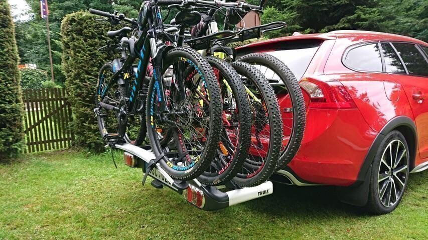

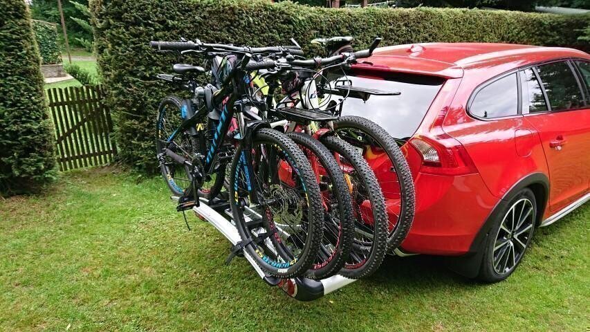

ttoommaasseekk
Příspěvky: 1667
Registrován: 18 roků 5 měsíců
Bydliště: Kousek za Prahou, na východ.
Vůz: Karkulka
Nosiče kol na kouli - co pro 4 kola?
Příspěvek od ttoommaasseekk »
1ObrázekObrázek
