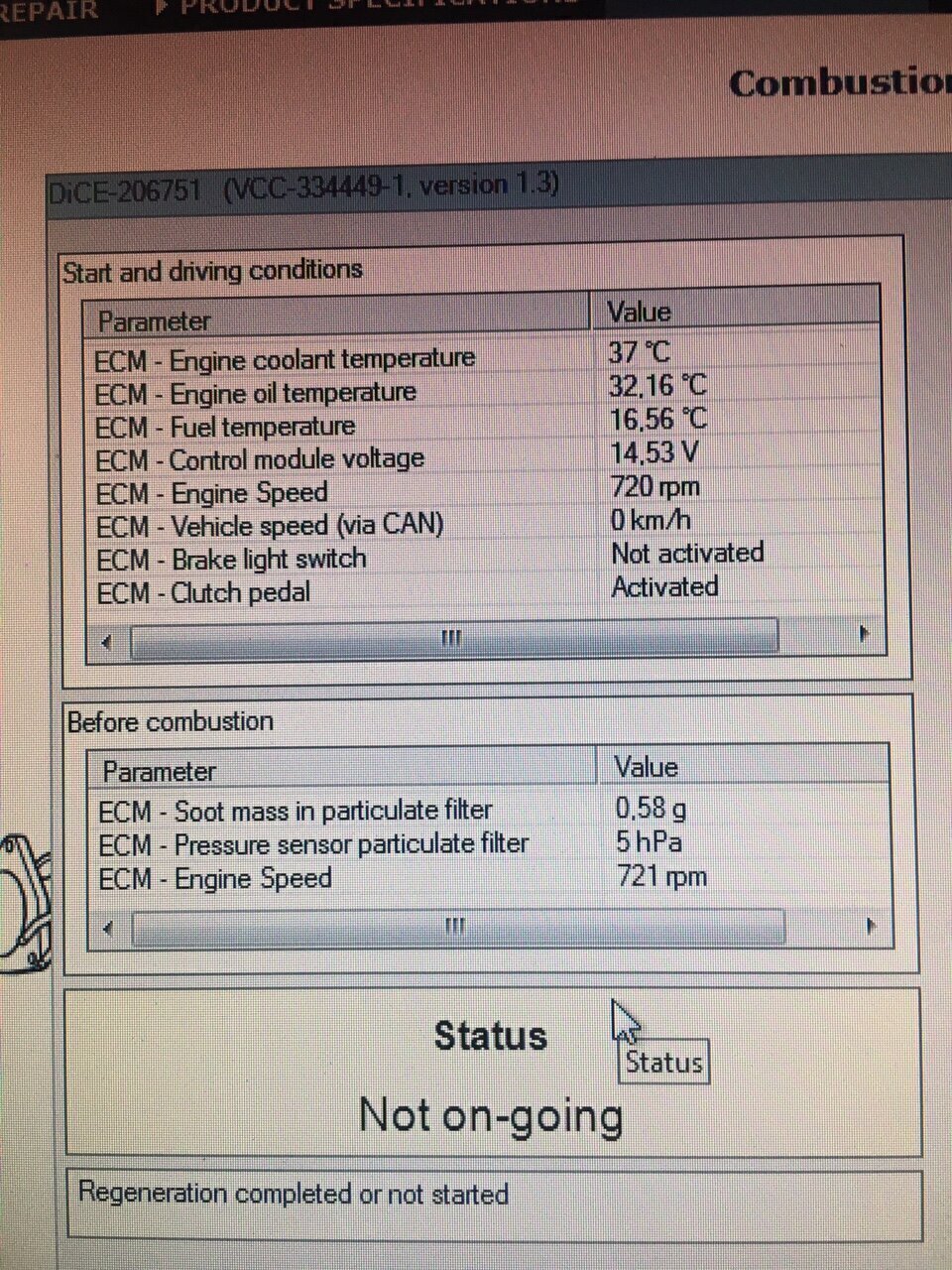

Příspěvek od bukos »
Môj včerajší kontrolný deň

Příspěvek od Arkaz »
tak vyzera ze nedavno palil :D ja pouzivam stale tu appku car scanner aj ked nesledujem hodnoty a len je pripojena na auto tak pekne zaznamenava a potom si viem pozret graf. je to pecka.
