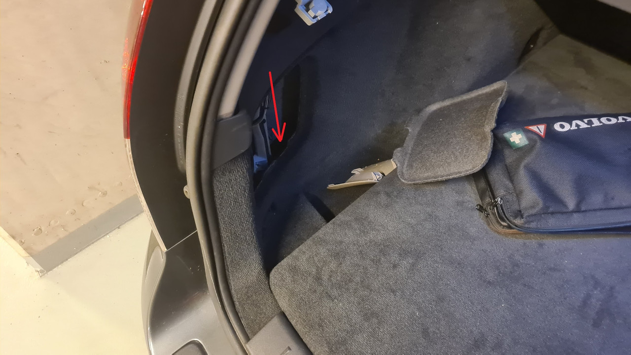

Dneska jsem zvládnul ztratit v týhle díře desítku ořech, abych následně zjistil, že jsem ho vůbec nepotřeboval. Párkrát to zacinkalo a byl v tahu. Nemá někdo nějakej chytrej nápad, co nezahrnuje rozebrání půlky auta
- Příspěvky: 15397
Koupit nový ořech.
- Příspěvky: 621
- Bydliště: Horní Slavkov
- Vůz: C70 T5, 2000
Pro tyhle případy jsem si vyrobil pomůcku, silný neodymový magnet jsem smršťovací bužírkou připevnil na konec teleskopické antény. Nechápu, jak jsem bez toho mohl dřív fungovat
- Příspěvky: 2395
- Registrován: 6 roků
- Vůz: XC60 2.4D AWD AT 2010
Docela funguje slušně i ten teleskopický magnet z Lidlu, je vcelku silný a se světlem, nedávno jsem za něj byl rád
Jinak Lidl endoskop má na konci i magnet, ale nevím, jestli by vytáhl desítku ořech. Nebo jak píše Raolsa: koupit nový ořech jestli to nevibruje
- Příspěvky: 9298
Jeden známý v podobné dutině také utopil ořech. Vyndání magnetem se mu nepovedlo a ořech dělal za jízdy různé pazvuky. Vylil za ním do dutiny zhruba panáka Chemoprénu a má klid. I tak to jde...
- Příspěvky: 105
- Bydliště: Karlovy Vary
- Vůz: V50 D5 R-Design 2009
Dík za rady, nějak je nakombinuju
Zdá se, že to randál nedělá... Objednal jsem za pár stovek z číny endoskop k mobilu, tak uvidíme. Akorát si myslim, že ten magnet bude dělat problémy jak se bude přichytávat na plechy a vlastně ho tam ani pořádně nedostanu. On to je spíš oříšek, tak by to ten magnet vytáhnout mohl, když se k tomu dostanu

Jsem s tim endoskopem laboroval asi půl hodiny a nakonec je venkuGintiik píše: 01 črc 2026 16:06 Dík za rady, nějak je nakombinujuZdá se, že to randál nedělá... Objednal jsem za pár stovek z číny endoskop k mobilu, tak uvidíme. Akorát si myslim, že ten magnet bude dělat problémy jak se bude přichytávat na plechy a vlastně ho tam ani pořádně nedostanu. On to je spíš oříšek, tak by to ten magnet vytáhnout mohl, když se k tomu dostanu
A přesně jak jsem si myslel - magnet se chytal na plechy, což pokaždé znamenalo restart mise. Ale jak se mi podařilo cvaknout magnet na ořech, tak už to šlo jak po másle na poprvé.
