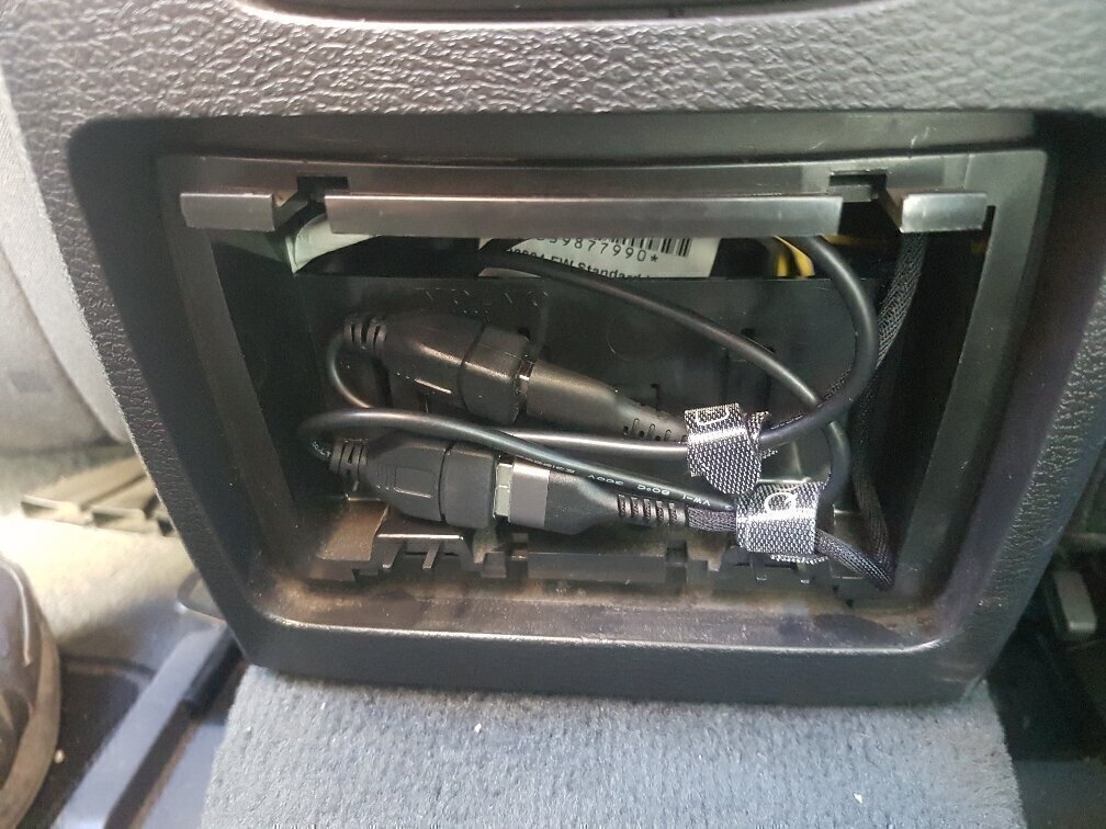

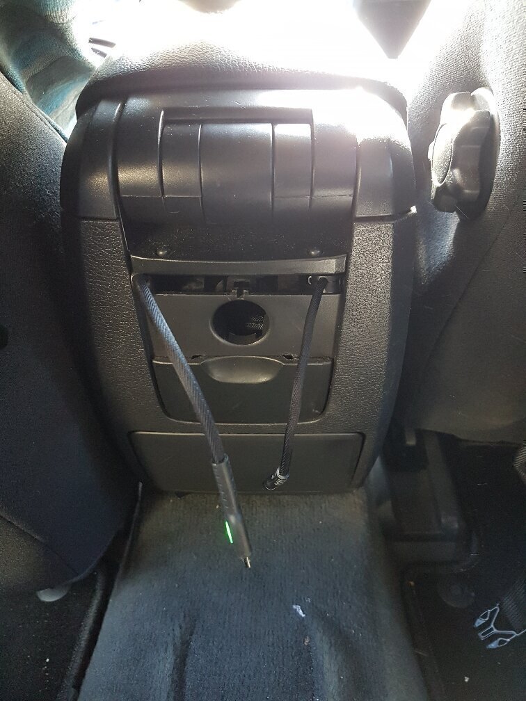

Z alika došlo par drobnosti.
1) Znak, který zakryje starý cigareťák. Tím bych nabíjení na zadních sedadlech považoval za ukončené. Chybou bylo, že jsem koupil moc dlouhé kabely, takže to dává jenom 5V 0,5A, nicméně i to stačí na klasické brouzdání na dlouhé cestě. Až mě to bude jednou štvát tak koupím větší průřez. Adapter je 5V 3A.
