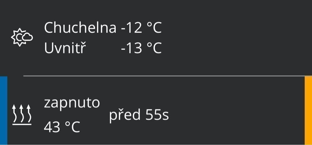

Nasadili jste mi brouka do hlavy, tak jsem to šel zkusit. V autě -13, starter zatočil, jakoby chtěl ten motor vyhodit na ulici a v první otáčce to chytlo
Takže za mně ,YUASA bude asi dobrá.
