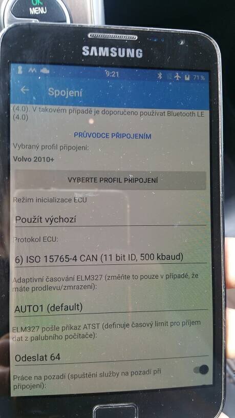

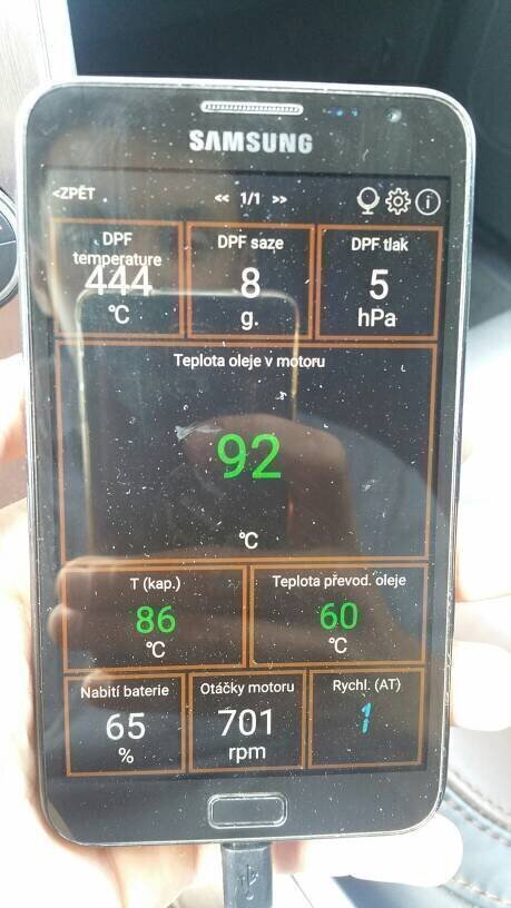

Android Torque OBD - Teplota oleja Auutomatu
Příspěvek od Borys »
Car scanner pro. XC60 D4 r.v. 2014
ObrázekObrázek

Borys
Příspěvky: 145
Registrován: 9 roků 11 měsíců
Bydliště: Uherský Brod
Vůz: XC 90, D5, 2007
Ty pidy nevím kde najit v car scanner pro app. Tady u xc60 2014 to funguje perfektně s nastavenym profilem Volvo 2010+. Na stare XC90 jsem s tim laboroval a hledal ruzne pidy na internetu.

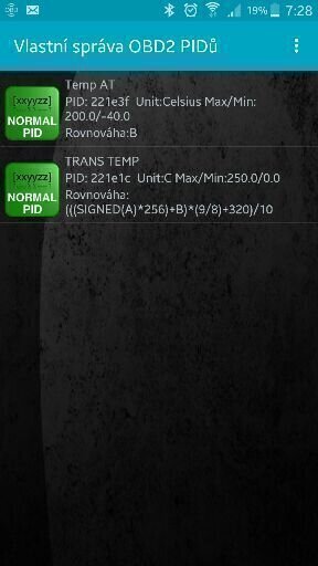

Borys
Příspěvky: 145
Tady jsem nasel neco ze stareho torque. Obrázek
2007-XC90-D5-136KW-D5T5-STAGE 2
python.p
Příspěvky: 6200
Registrován: 8 roků 1 měsíc
Bydliště: Blansko
Vůz: XC70 D5 2008
Příspěvek od python.p »
To je přesně ono, děkuji moc.
