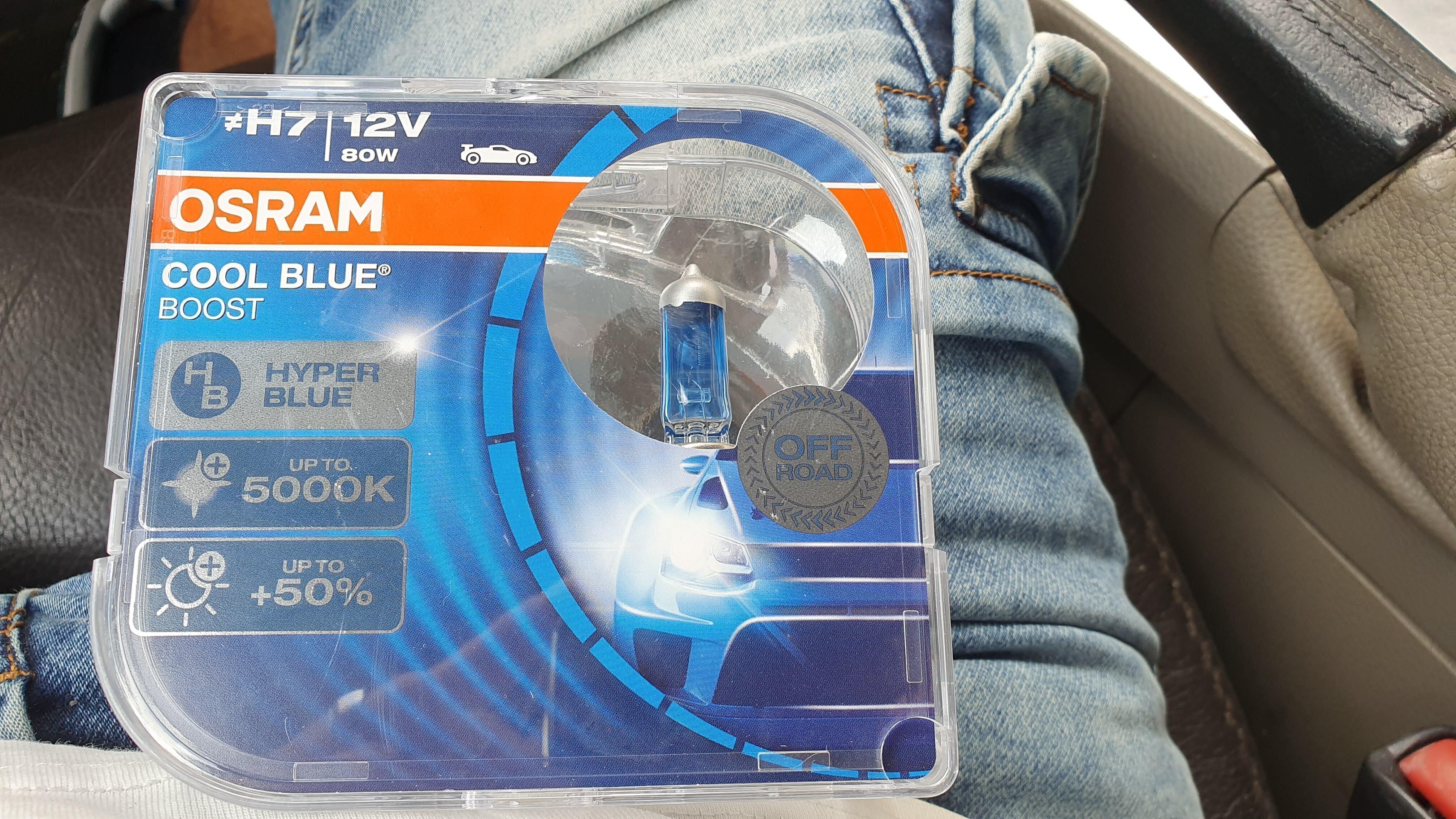

Mam v dalkach Osram cool blue 80w a jsem spokojenej. Ale nemaj homologaci pro provoz, ji ak je normalne kouois v kelly.

cpát 80w skoro čistého tepla do světlometů konstruovaném na 50w není moc rozumné. časem si vypálíš odrazové plochy a pomůže pak už jen výměna světlometů.

Jojo takhle kamarád dával dohromady Octavii. Taky nějaký koumák tam dal 80W žárovky a vypálil si teplem patice a dráty.

A nejenom patice a dráty, ale může to vykur.it i paraboly, dneska jsou často plastové, jak je to u Volva nevím. A i čiré plasty světlometů z toho musí mít taky obrovskou radost.

Ja jsem s nima maximalne spokonenej. Navic mam xenony takze dalkove pouzivam fakt jen kdyz opravdu hovno vidim. Mam je tam uz prez rok a stale funkcni a svitici dostatecne.

te´d koukám, že ty Ekkyho jsou 80W (ty co jsem kupoval já 75W) ty Ekkyho mají stříbrnou čepičku, ty moje jsou celé transparentní modré.
Já je kupoval někdy před 2-3 lety. Je možné, že ty Ekkyho jsou nějak zásadně vylepšené. Ale to co jsem bral já....bože ty to víš!
