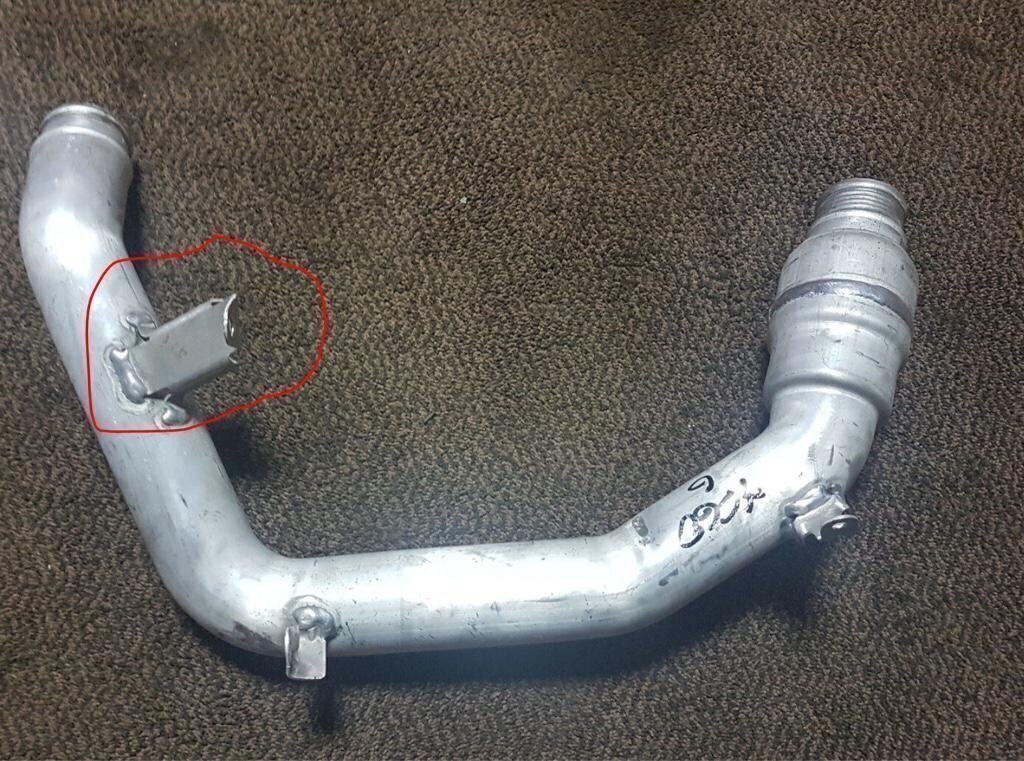

Odlomeny uchyt je tento
K úniku oleja dochádza na pravom konci tento trúbky v spoji v gumenou hadicou. Myslím, že hmotnosťou a slabým uchytenim sa to proste v najnižším bode hromadí...

Chapu. No a pod nim jsem mel prasklinu. Proste svar se vylomil.
