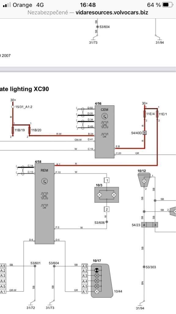

Stahni si wire diagram ( http://vidaresources.volvocars.biz/ewd/Eng/3998202/images/3998202.pdf )

Skontroluj poistku č20 a zmeraj či maš napetie v motorovej častiSam píše:

To som uz urobil, je to asi v CEM, prinajlepsom kontakt na module, v horsom pripade zateceny CEM. Ale dik za reakciu. Poliaci predavaju za 300-500 zlotych pouzite CEMka, ale treba ich naklonovat, aby fungovali. Asi sa tomu nevyhnem.

Tvoja cem vyzera ok skontroluj poistky 11E/4 11E/1 vystup z cem na parkovačky je C19 C20Sam píše:Tie male relatka su 1kanalove spinacie, napriklad to hned vedla poistky F1 je spiatocka, vedla je bass speaker, 5+6 ovladaju zadny stierac, 8 ide na F13. Pocitam relatka v tvare obrateneho C od poistky F1
Biele su dvojite prepinacie rele a su zapojene zrkadlovo ( aspon 13,12,11).To velke rele 4 prepina F17 na F20,23,24. Ten sivy 32 pinovy konektor je B. Je to ako take vysivanie. Mne to uz nedava moc zmysel, ked som zistil, ze parkovacky idu cez ten "zamaskovany" polovodic. Hadam to firma DELPHI dobre osetrila, ked tam nie su poistky, uvidime.

To je REM. Tiez to nebolo jednoduche vybrat, praskol mi pri tom plast pod oknom, v zime je plast haklivy, budem to musiet niecim zalepit. Vsetky poistky som samozrejme skontroloval.
