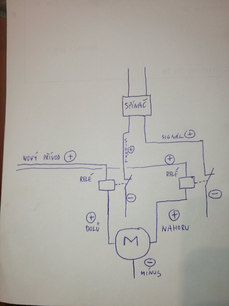

Můžeš sem dát zjednodušené schéma jak bys to chtěl zapojit?

Zjednodušeně takto, namaloval jsem jen to samotné zapojení relátek. Tímhle způsobem poteče přes spínač pro okna pouze malý proud potřebný pro sepnutí kontaktů relé. Skrz relé poteče vysoký proud potřebný pro provoz motoru. Mě to přijde celkem jednoduché...

Máš to špatně. Každý motor má jen dva přívody a změnou polarity napájecího napětí na přívodech se mění směr pohybu okna. Každý relé musí mít kontakt NC kostřenej. Po zmáčknutí spínače pustí jedno z dvojice relé +12V do motoru - druhý pól motoru je kostřenej tím druhým relé. Do každých dveří je tedy potřeba přivést jednat "tlustých" 12V a druhak taky pořádnou zem (kostru). Přes panty je kostra nespolehlivá. Relátka máš nakreslený naopak (cívka a spínač), to ale není důležitý.
Jestli si mohu dovolit radu, tak bych se zaměřil na opravu spínačů a promazání mechanismů - spínače oken opravuju docela často a nejsem úplně neůspěšný...

Nejdřív jsem chtěl hlásat o zkratu apod.standa píše: 13 led 2021 15:20 ..
Pak jsem si to zkusil najít a hýr schéma: Místo 5V se použije 12V, svorka C = svorka 30 na relé, svorka A = svorka 87a na relé, svorka B = svorka 87 na relé
Jen nevím, jestli najdeš takové relé na velký proudy..

Beru zpět, nemá NC kontakt...

A co vývody 85 a 86 neb co bude ty relé ovládat ?Juric píše: 13 led 2021 17:07Nejdřív jsem chtěl hlásat o zkratu apod.standa píše: 13 led 2021 15:20 ..

Na ty se zapojí spínač a zem, ne? Jeden vodič ze spínače pro pohyb nahoru do jednoho relé a druhý vodič pro pohyb dolů.
Což znamená že zem půjde na 87 a třeba 86 a 85 bude signál.
