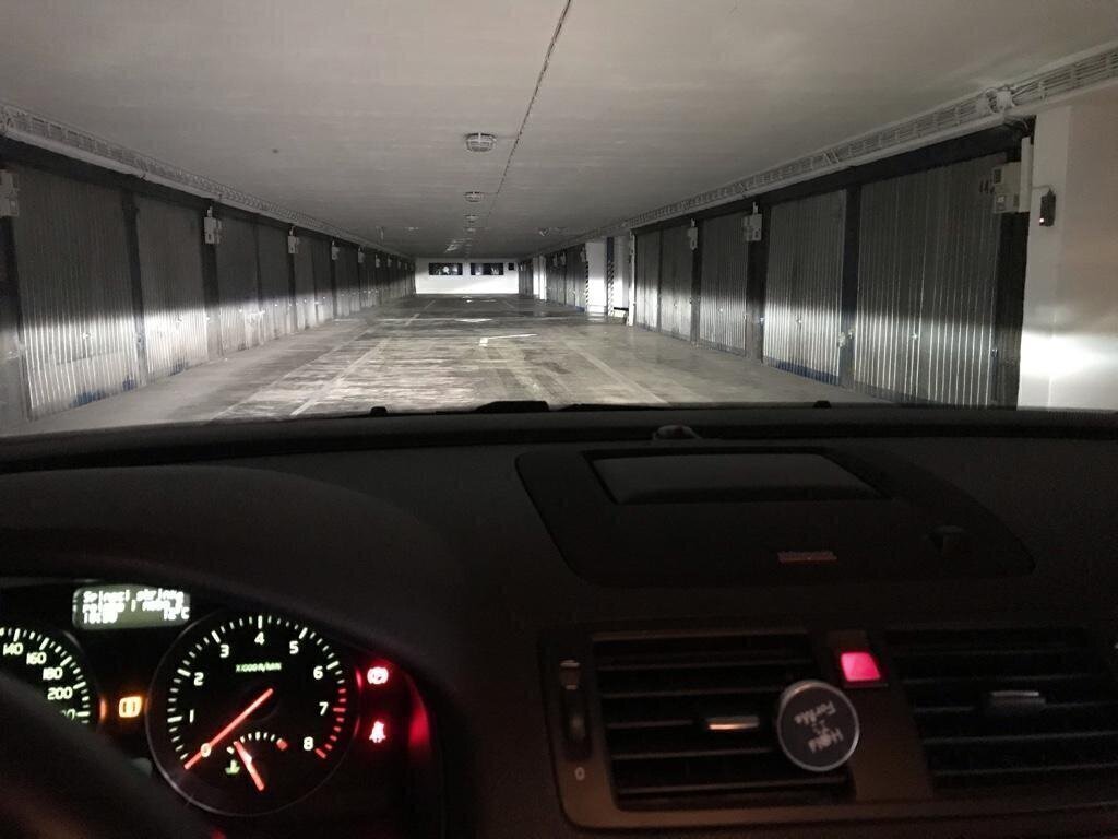

Tak si odpovim. Jinak srouby plne funkcni, nic jsem neurval.
Po nastaveni xenonu, staci ve Vide jit do jednotky CEM a kalibrace GDL lamp. Senzory se pak musi pohybovat mezi 2-4 V.
Tady je vysledek

:good: svítí to pěkně, ale zdá se mi, že se to vlevo nějak moc zvedá. Nechce to ještě trochu doprava?
Haben
Příspěvky: 6245
Registrován: 16 roků 8 měsíců
Bydliště: Zlín
seřízení xenonů na P1
Příspěvek od Haben »
Ano, na konci se najednou svetlo zlomi a jde nahoru. Proc, nevim. Seridil jsem to na stene a pak to postavil na tuto dalku a jeste jsem to musel snizit. S levym svetlem jsem hybal i do boku. Tak treba to ma vliv. No uvidime, mozna to casem vezmu na odborny servis.

Tohle už je jako seřízený? Dyk se má světlo po max 30m zapíchnout do země a tobě to svítí vodorovně. Nebo tam máš dálkový???

Po 30 m potkavacky do zeme? Kurna. To bych nic nevidel.
Seridil jsem to dle pocitu. Dle navodu na netu to slo furt moc nahoru.
Uvidime, kdyz nikdo nebude blikat, pred upravou auta blikala, tak to necham.
Az pojede auto na servis, necham seridit na pristroji

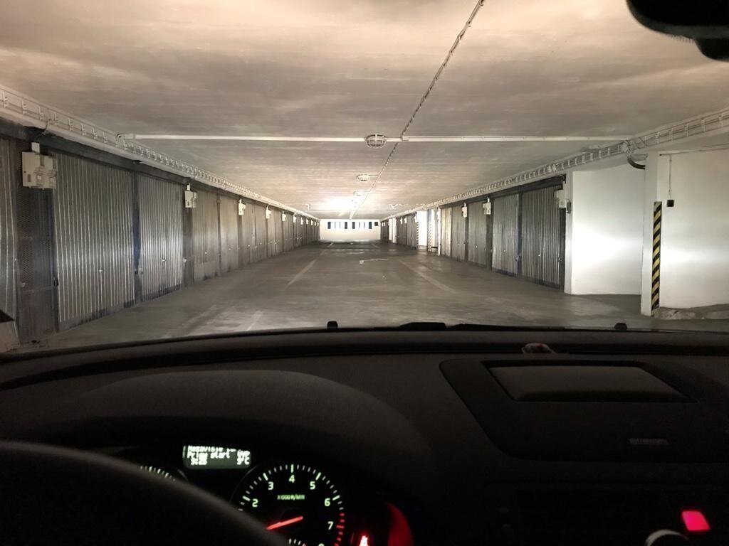

Dalkove jsou zde ale pred upravou. Po jsem uz nefotilObrázek

Rikam, tak ty dalky byly. Ted je to jiz niz. Ten nejsvetlejsi bod uz neni na strope ale na stene.
Holt po vymene pruzin, pred rokem, se neseridila svetla. A ja si myslel, ze mame tolik kamosu na cestach, co nas zdravi bliknutim. Ach jo
