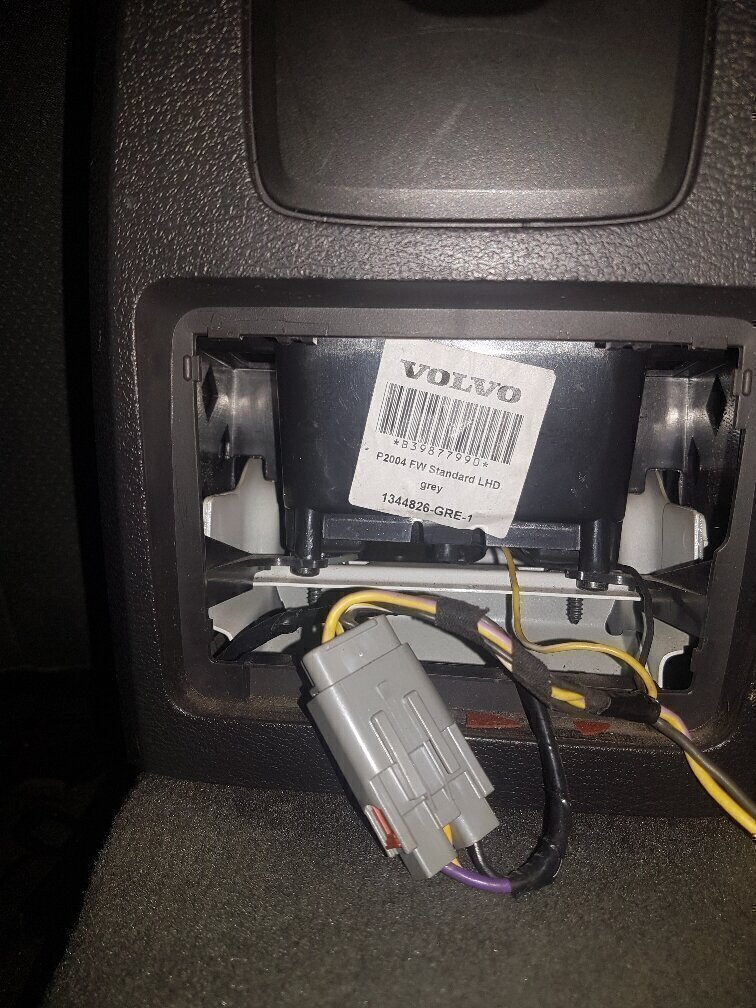

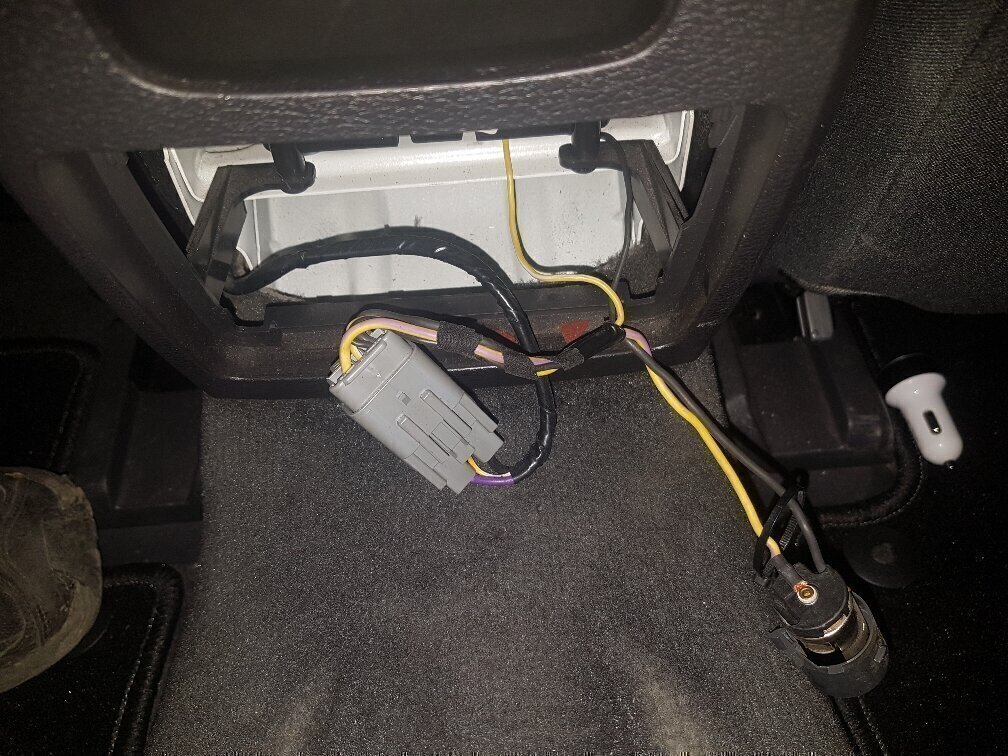

Tak kastlik sel pekne vyloupnout. Kabel vede na světlo v přihradce.
Zatím všechno jde tak jak bych si představoval. Bude to rychle přístupné, ale současně se tam normálně člověk nedostane.
Dalším benefitem je, že si odpojím konektor, vezmu to v klidu domu k pájce, udělám, cvaknu konektor, funguju. Podle mě super místo na bastl projekty.
