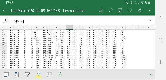

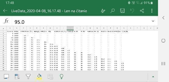

Tak podarilo sa urobiť live data pri výpadku výkonu ale múdry s toho nie som. Mám to len v excel tabuľke ale neviem ju tu vložiť tak len screen.
Pozerám že to viem otvorit tu excel tabuľku a je to od riadku 1754
ObrázekObrázek
LiveData_2020-04-08.xlsx

Co je APP (%) ? Je to zatížení motoru, nebo plynový pedál ?
APP = Accelerator Pedal Position tedy sundal jsi nohu z plynu.
Naposledy upravil(a) Warcz dne 14 dub 2020 22:11, celkem upraveno 1 x.

App aktuálna poloha plynového pedalu

tak v tom případě to přestalo táhnout... Na řádku 1754 chybu nevidím.

Asi máš pravdu že je to ked som dal.nohu s plynu ale ani predtým nič také nevidím žeby tam lietali hodnoty alebo náhly pokles nejakej hodnoty.
Proste ideš držíš ho a zrazu bum nič nejde noha dole s plynu a hneď plný a už ide. Asi to chce spraviť graf všetky možné hodnoty a hlavne na pc.

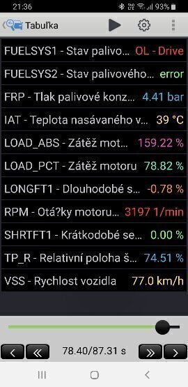

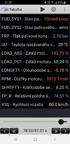

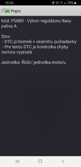

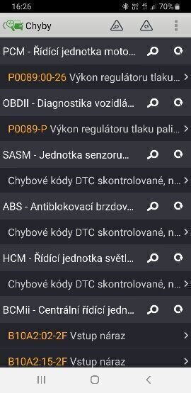

Ahojte mám pokrok s vypadkami výkonu. Začalo to konečne hlásiť chybu P0089 výkon regulatora paliva. Prikladam aj live data.ObrázekObrázek

Chcel som sa spýtať na váš názor alebo skúsenosť. Môže byť v prd..y snimac tlaku na rampe alebo čerpadlo v nádrži?

Ten snímač tlaku paliva by nebyl až tak výjimečný. To se řešilo např. tady: https://forum.volvoklub.cz/viewtopic.php?f=54&t=71192&start=50

Diky za odkaz na tu tému ale tu som uz tiež precital. Ale zajtra príde číslo vymením a pôjdem na test. Ak sa nič nezmení tak ostane už iba to čerpadlo. Alebo FPDM - fuel pump driver module. Ale to sa da ceknut len keď bude nádrž dole.
