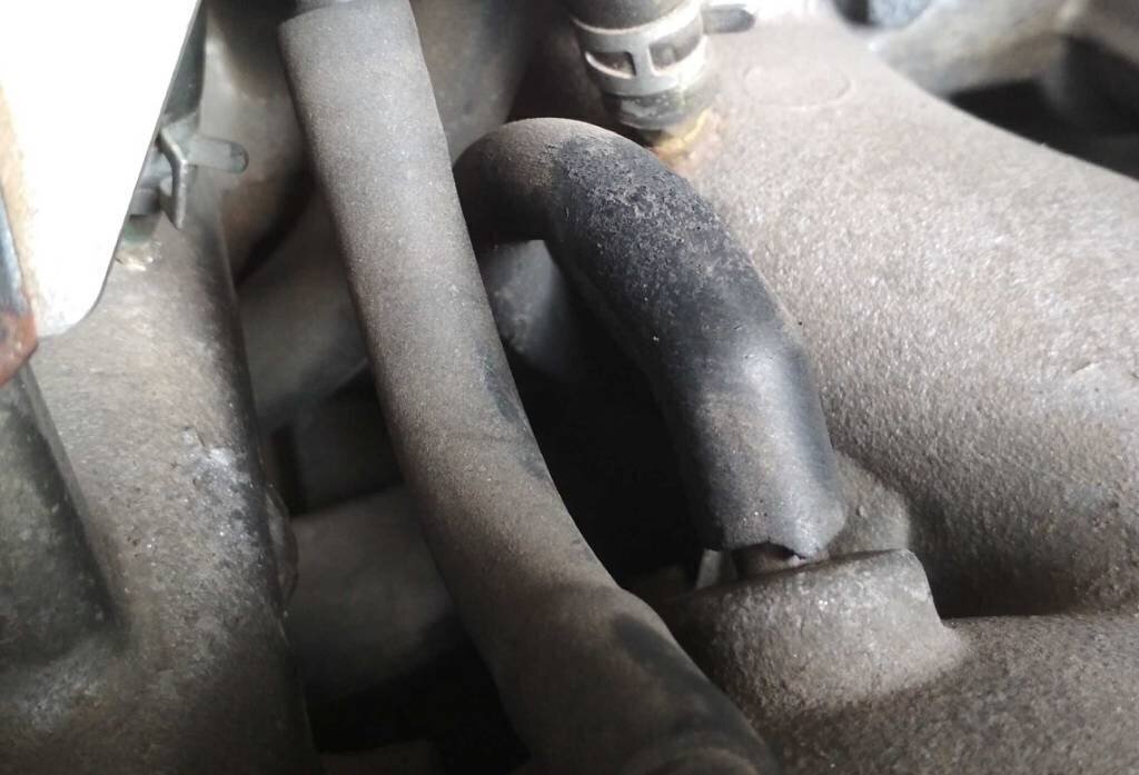

Zdravím, potřeboval bych koupit tuto hadici, co mám zakroužkovanou v příloze. Normálně má vézt dospod pod paroží, jenže se mi už podruhé roztrhla na konci a začíná být krátká, takže jsem jí nouzově natáhl takhle horem. Kromě toho jí dostihl poločas rozpadu, strašně špiní, no zkrátka je těsně před rozpadem. Problém je, že není nakreslená ve schématu motoru, nemůžu jí dohledat. Rovná hadice tam nejde dát, protože to zatáčí za nátrubkem hned dolu, rovná hadice se zmáčkne a je neprůchozí, takže potřebuji správně tvarovanou hadici. Nevěděl by někdo, kde jí koupit? :(
Edit: Za tím jednocestným ventilem ještě pokračuje, myslím že až k nějaké rozdvojce, kde se napojuje na další, ale to bych teď kecal.

Je to obyčejná rovná hadice, ale pokud chceš utratit 2500,- Kč tak si můžeš koupit origo set - 1270480.

Ta moje fakt rovná není, ačkoliv to na té fotce nevypadá tak původně na sobě měla dva ohyby, jeden dolů a potom do strany. Ten ohyb dolů už jsem tím zkracováním asi zrušil(mám to takhle asi měsíc). Prý je to hadice na vracení paliva zpět, zkoušel jsem tam teda palivovou hadici z kelly (guma, látka, guma) a ten ostrý radius dolů nedávala, tak teda nevím.

Laurel píše:Prý je to hadice na vracení paliva zpět
Tohle nemuze bejt na palivo, to by ti to teklo rovnou do sani...navic ten zpetnej vzduchovej ventil na tom. Je to normalni vedeni podtlakovyho vzduchu.

Je to část evap systému. Takže na palivo to v principu bude, jen ve formě par pocházejících z nádrže. Tak jsem tomu porozuměl.

Tak já jsem změřil na nátrubku na sání 9,5mm a na ventilku asi 8,9mm.
Tak vezmu 8mm silikonovou hadičku.

Tomasss: Tak nevim, ale možná si měl pravdu. Koupil jsem modrý Samco 8mm a vyměnil jsem to od sání k tý rozdvojce, od ní dolu k tomu elektromagnetickýmu ventilu, a na druhou stranu tu dlouhou co ústí někde kousek od turba do trubky sání. Od tý doby sebou auto podivně trhá, volnoběžný otáčky padaj až na 500ot/min a pak se vrátí zpátky, jednou mi to dokonce zdechlo když jsem sjížděl z dálnice, a začalo to zase vyhazovat chybu ECM-262A Long-term fuel trim. Lower limit
Tak nevim, jestli je ta hadice k hovnu, a nebo jestli díky ní vylezl na povrch nějakej jinej problém.
PCV jsem znova zkontroloval a motor rukavici nasává, to je v pohodě.
