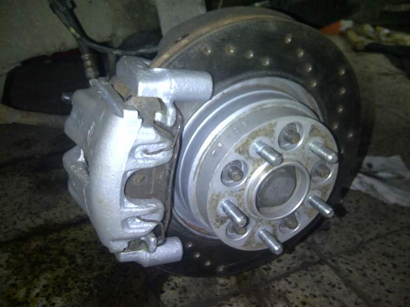

Mam dotaz, kdyz dam na moje cabro podlozky napr. 20mm a stefty soucasne jsou delsi, tak je musim seriznout nebo jak to funguje?
- Příspěvky: 1366
- Bydliště: Ostrava
Rozšiřovací podložky pod kola.
Nikdo zadne info?
- Příspěvky: 2261
- Bydliště: Klatovy
Pokud to dobře chápu tak chceš dávat podložky se šteftama - tzn. podložky na náboj přišroubuješ na původní štefty a kolo pak přišroubuješ na štefty nalisované v podložce.
- Příspěvky: 1314
- Vůz: V50 T5 AWD
Tak by to mělo být, protože P1 nemá pro montáž kol šrouby, ale obráceně kolové matice. Každá varianta má své výhody i nevýhody. Komplikace s rozšiřovací podložkou pod kolo je zde právě nevýhodou. U varianty se šroubem stačí delší šroub.peter cz píše:Pokud to dobře chápu tak chceš dávat podložky se šteftama - tzn. podložky na náboj přišroubuješ na původní štefty a kolo pak přišroubuješ na štefty nalisované v podložce.
Proto je u P1 lepší u kol striktně dodržet ET.
- Příspěvky: 1366
- Bydliště: Ostrava
jj takto to mam, ale bojim se ze kdyz dam napr. podlozku 2cm tak neprekryje stavajici stefty a ja je budu muset rezat a to se mi nechce...
- Příspěvky: 2261
- Bydliště: Klatovy
Většina kol tam má zezadu vybrání, takže to by neměl být problém.
- Příspěvky: 2640
- Vůz: V70 2,5T 2008
Nebo kup delší štefty.
