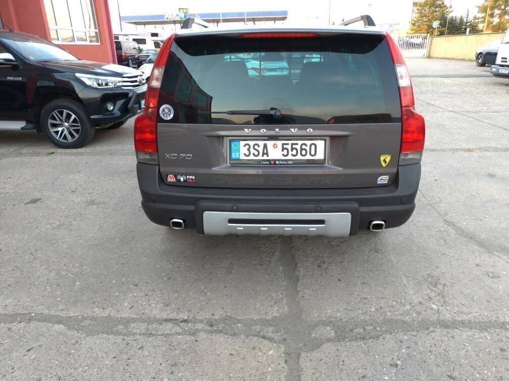

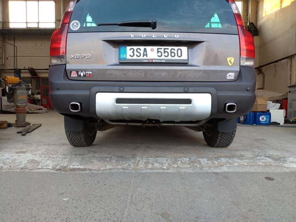

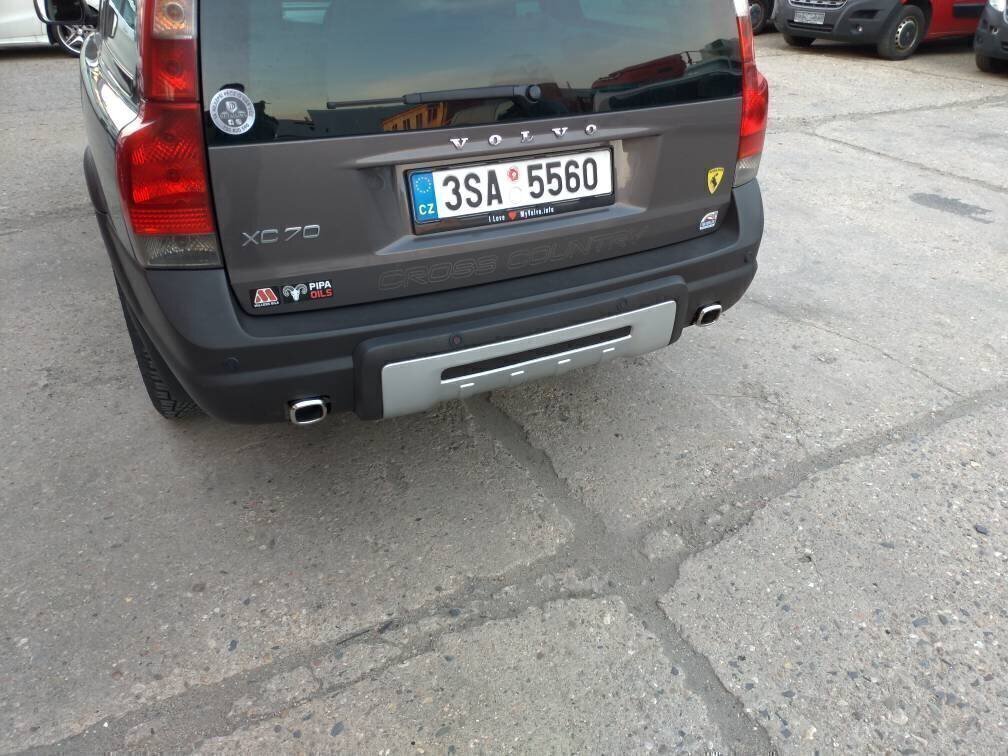

Příspěvek od Ekky »
Já mám rameno ze Seatu Leon a taky to stírá.
Sice byla potřeba udělat menší úprava pro odsteikovac, ale funguje to.
