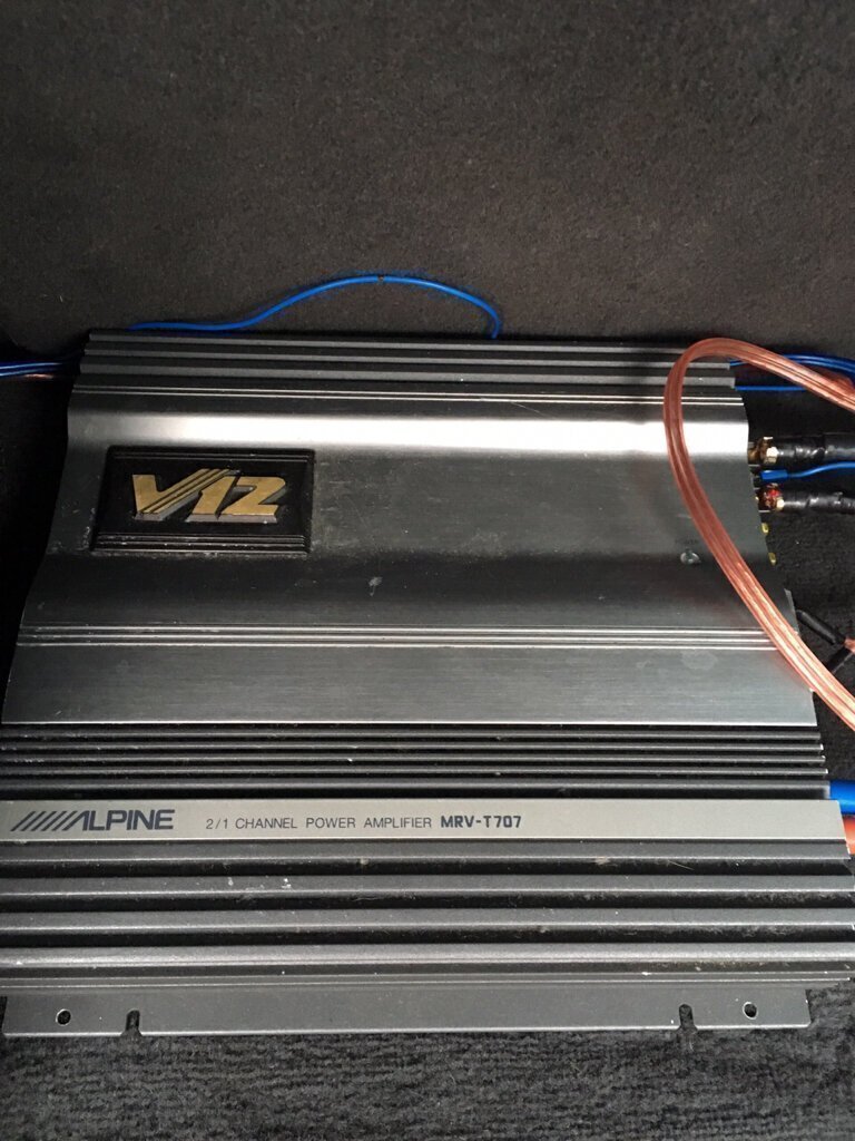

ano...zostala len V70R ...uplne staci a je to daily runner ;-) noooo tazko hodnotit kedze menil som stock radio SC901( Alpine) za kvalitny Pioneer ktory parametrovo splna to co pozadujem od hudby v aute a tak vseobecne ....plus zosik a subwoofer boli parametrovo zladene k radiu....

No zrovna pioneer nevim jesi vůbec něco lepčího než SC901 vyrábí, ale tvuj boj, tvoje auto, nejdůležitější je, že jsi spokojen. :good:

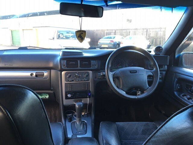

Nějaký fotky intru by nebyly?

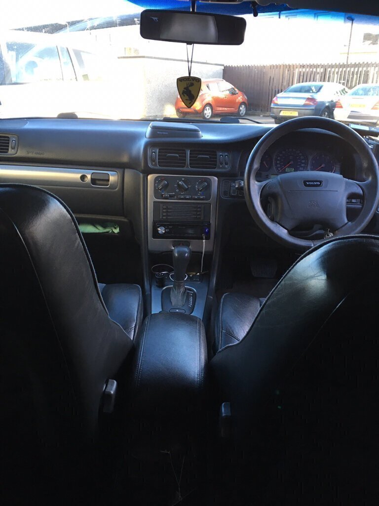

myslim ze je to vec vkusu a pozadavek co kto ocakava od hudobnej produkcie....ale som spokojny a hra to krasne bez chyb....hned dam nejake foto intra ak nieco nahdem v mobile ...snad :-)

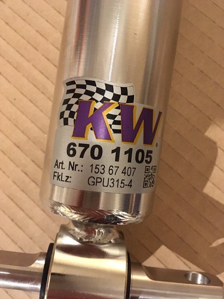

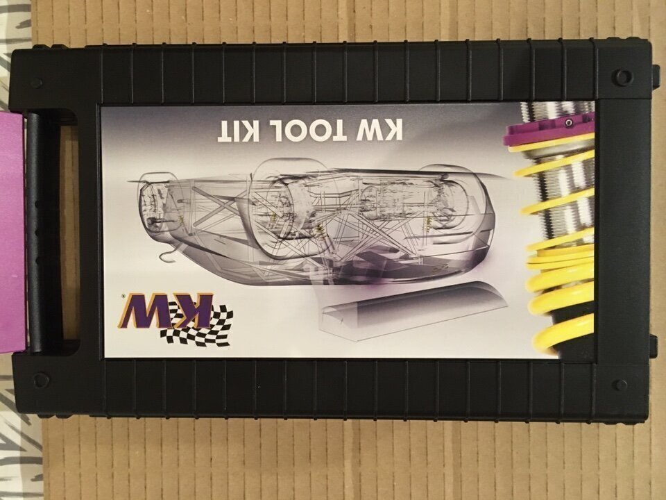

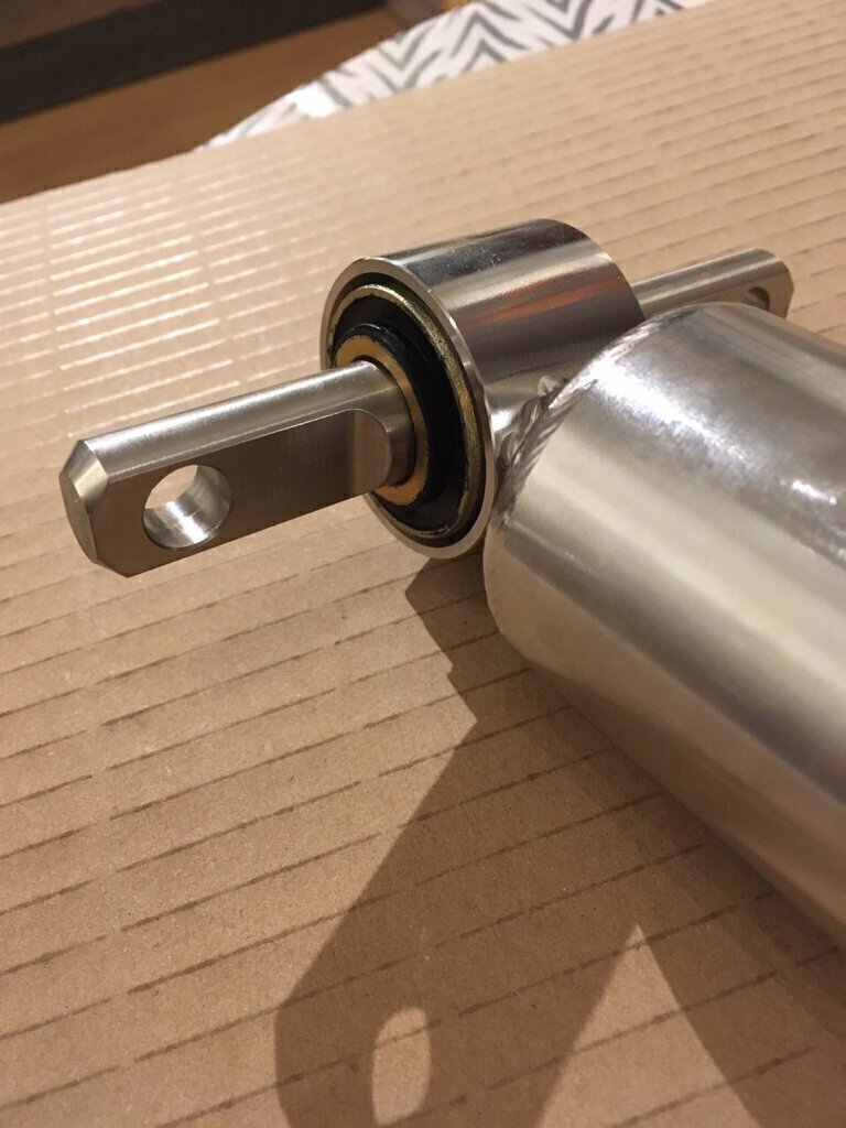

KW Variant 2 inox ObrázekObrázekObrázekObrázekObrázekObrázekObrázekObrázekObrázekObrázekObrázekObrázek

Ahoj Patriku, vítám Tě na fóru Volvoklubu ČR, Laser blue je parádní! :good:
A při prohlížení fotografií se mi zastesklo po řízení s volantem na správné straně. :)

diky diky.... :jaj: ale ja mam volant na spravnej strane :D u nas to takto funguje :crazy: ale mas pravdu pri ceste na slovensko par sekund trva pri vylodeni v Amsterdame alebo Francuzku kym sa zaradim do spravneho pruhu na ceste 8) 8)

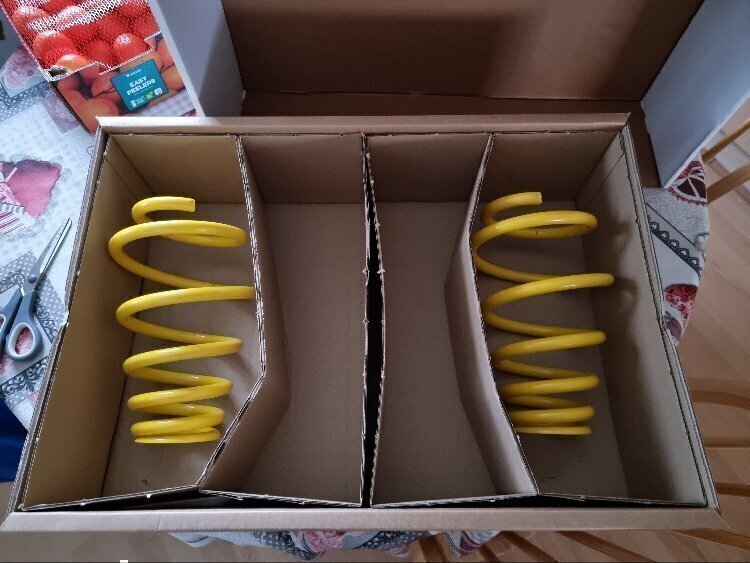

Aj u podvozku ako je KW sa dejú veci, keďže mi praskla predná pružina, čím som nerátal. Nové sú už kúpené a čakám len kedy sa dostanem k mechanikovi keďže nemá to vplyv na jazdu a nieje to nijako cítiť. Oznámili mi to keď som bol na MOT (STK) kontrole.... Plus podvozok dostane ochranu s Dinitrol ObrázekObrázek

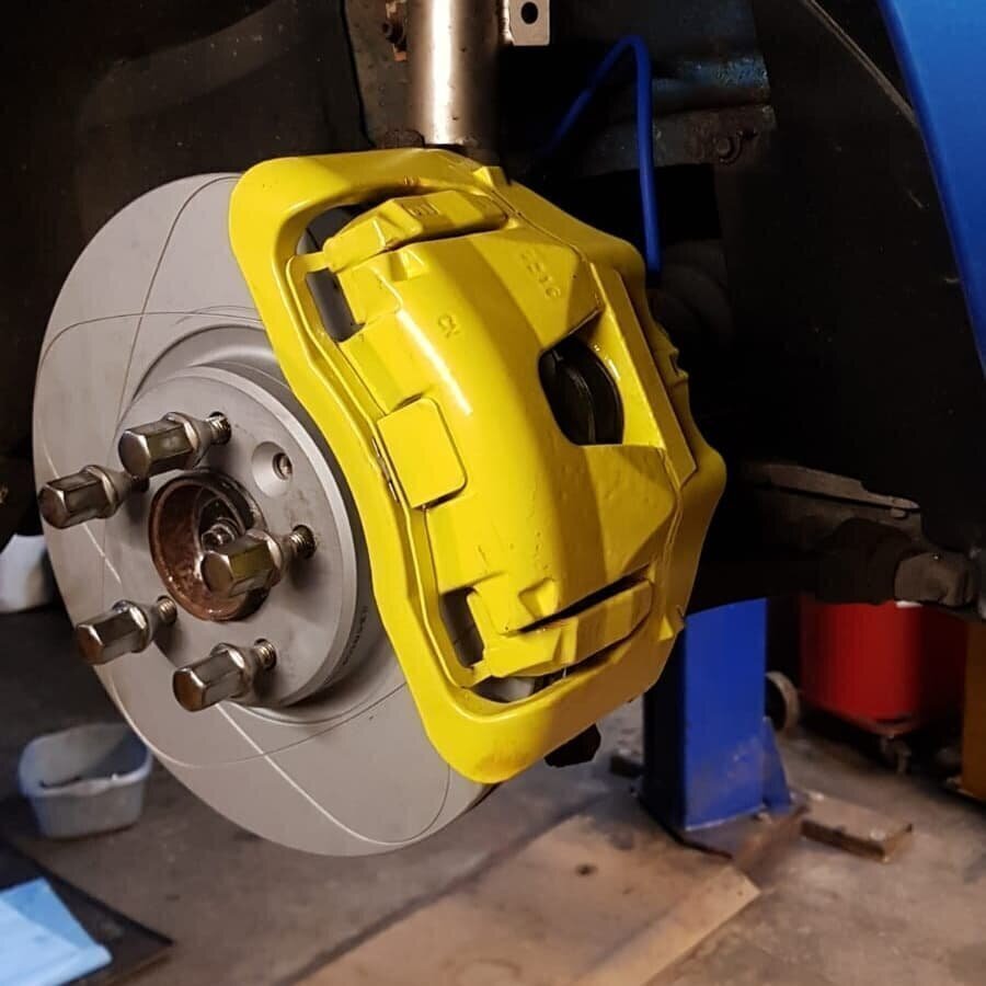

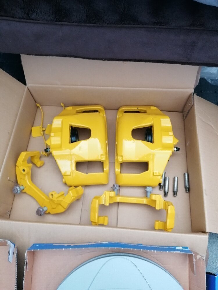

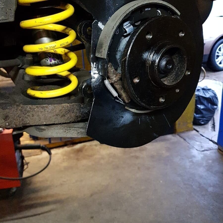

Upgrade predných bŕzd úspešne dokončený z 302 na 320mm Kotúče Ate, dosky Ate ceramic, hadice Hel, brzdovka Motul, brzdice Focus st225...

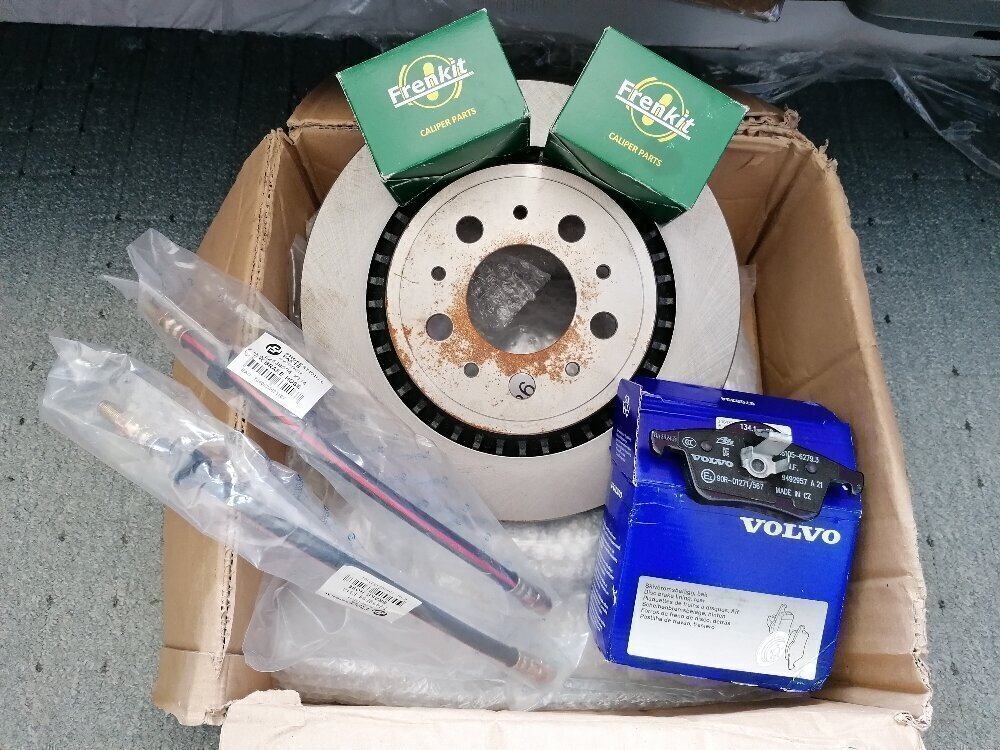

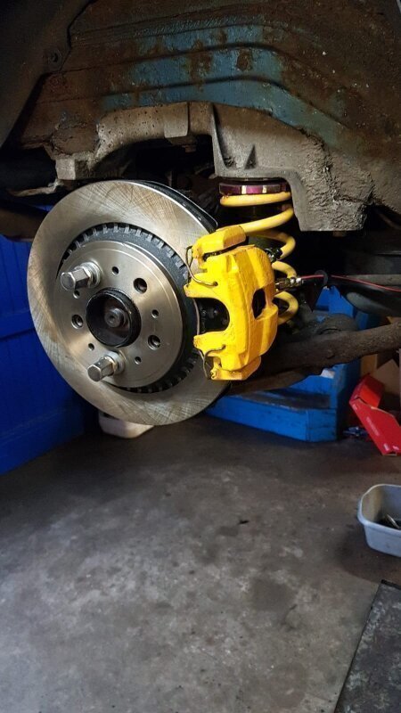

Zadné komplet po renovácii, nové kotúče, dosky, ručná brzda, hadice, piesty, tesnenia....ochranné plechy vyrobené na mieru... Opravná sada od Frenkit .... Dik chalanom ktorý mi radili ObrázekObrázekObrázekObrázekObrázekObrázekObrázekObrázekObrázek
