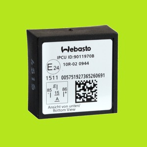

Má někdo ze zdejších instalováno dálkové ovládaní na nezávislé topení ?
Zajímá mě zda se po zapnutí NT dálkou rozsvítí na budících tato hláška či nikoliv.

Ahoj, tak to bys mě mohl pomoci. Můžeš se mi prosím podívat přes VIDU jaký máš tam nahraný SW v CPM a udělat screan?
Já ho sice dálkou spustím, ale nerozsvítí se ta hláška a samosebou to nefouká dovnitř. Po zapnutí na budících to foukat začne. Vím, že se má dohrát SW 30790221, ale to je jen objednací číslo pod kterým se nějaký SW skrývá. Bohužel zatím mi to nebyl schopen Tymon rozluštit.
Případně pokud máš VDASH, tak i screan SW CPM z VDASHe.
děkuji moc

Já vím, že to není moc drahé. Já jsem bufíka do auta cca 3měsíce zpět dodělával a D5T5 mi dodělávali konfiguraci, časovače atd. a tudíž i toto mi bylo přislíbeno v ceně, tak proč to platit autorizáku, že? A co je pro mě také + je to, že si to přes VDASH můžu nahrát doma sám a nikam nemusím. Jen jsme zatím neidentifikovali č.SW. Hlavně nevím zda mi to vůbec ve Volvu dohrají protože SW se nahrává dle konfigurace z VIN a moje auto bufíka z výroby nemělo.
Jo a ještě dotaz máš. TT-V nebo TT-VEVO? Já mám VEVO.
No a předpokládám, že sis dálku dodělával sám, jaký jsi použil modul. Já mám modul VW 7N0963513B

Ano, bohužel u dodělávaného bufíka u MY 2008 - 2011 nejde nijak docílit dálkového startu bufíka pomocí dálkáče Webasto.

Vdyť jsem ti to přeci popisoval. U P3 se modul pro dálku zapojuje přímo do ŘJ bufíka tj. CPM. Takže bufíka dálkou spustím i vypnu, ale nespustí se ventilátor v kabině, protože CPM nedá po CANu příkaz na spuštění a DIM se nezobrazí hláška (viz.první příspěvek), že byl spuštěn. To právě řeší ten zmíněný SW, který se mi zatím žádným způsobem je mě do auta nepodařilo dohrát. Podmínka je totiž bufík z výroby, aby databáze Volva umožnila SW stáhnout na mé VIN do mého auta. Navíc co jsem zjistil, tak SW ne nahrává do CEM i CPM. Tudíž pokus připojit mého bufíka do auta s bufíkem z výroby by neměl žádný efekt. Toto vše bylo konzultováno s autorizovaným servisem Volvo. Celkem jsem jich oslovil 5 a všichni mi řekli to samé.
Takže k čemu mi bude, že se spustí bufík, ale nerozmrazí přední okno. Chápu, ohřeje motor , ale.........

Ventilátor sa dá spustiť na každom aute aj mimo CEM. Ani u mňa nespúšťam ventilátor cez CEM, lebo som neintegroval Webasto do Volvo konfigurácie, čo by v mojom prípade robilo len a len problémy a obmedzovalo možnosti riadenia, ale ventilátor si spúšťa Webasto. K tomu som urobil malý modul s relátkami a regulátorom otáčiek:
U teba je PWM regulácia otáčok ventilátora, to však je tiež riešiteľné. Ak vieš spustiť Webasto diaľkovo, dá sa jedným či dvomi prepínacími relé a vhodným PWM regulátorom spustiť aj tvoj ventilátor. Napríklad aj s IPCU modulom:
alebo hocijakým iným z Aliexpressu, kľudne aj malým, programovateľným s meniteľnou striedou a frekvenciou.

Igore, děkuji za návod, ale já mám digitální Webasto komunikující po CAN a tudíž nemá potřebné výstupy aktivní pro tvé řešení. navíc to mám zapojené jako z výroby, takže si to povídá i s autem.
Ale jak jsem již psal výše PRDÍM NA TO. Zabývám se s tím více jak půl roku a bez výsledku.

Tak sice jsme s P.Lajšnerem malinko pokročili, ale stále bez výsledku. Nahrává nám pokusné auto s bufíkem z výroby kam se nalil SW pro dálku a hledali se rozdíly před a po nahrátí.

Přesně, tak. Stačilo by si přečíst celé vlákno od začátku. Jinak set od Webasta se nechá sehnat za 4000Kč. TJ. Ovladač (vajíčko), přijímač a anténa.
Jinak věc se má takto: Jedinný rozdíl co se stane po nahrání SW č. 30790221 jsme s P.Lajšnerem zjistili, že pouze v CEM změní nastavení které povoluje zapnutí - aktivaci bufíka dálkou. To jsme zjistli protože jsme měli k dispozici auto s bufíkem z výroby a tam nalili zmíněný SW.
Stejnou změnu poté provedl ´´ručně´´ i u mě, ale ejhle ono to zase nefunguje. Takže jako poslední možnost zbývá přehrát CEM na novější SW, který se vyskytuje u aut s bufíkem z výroby. SW mám připravený ve VDASH, ale jak jsem byl upozorněn, nemusí se to povést, tak přehrání nechám raději na osobní setkání. A pokud už ani toto neklapne, tak už je to opravdu konec.
