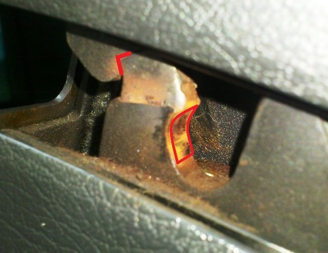

V70I škrípanie zadných sedadiel
Tak som dnes použil omylom hlavu a možno som prišiel na to prečo tie zámky zadných sedadiel tak škrípu. Pretočil som si pri odomknutej sedačke jazýček zámku do zamknutej polohy a našiel som toto O_o...dúfam, že konečne bude pokoj:
Edit: červeným som vyznačil miesta kvôli, ktorým to škrípe. Dokonca, keď som zo zámkom jemne hýbal v zamknutej polohe, tak si môžete tipnúť aký milý zvuk sa začal ozývať.
Otocil jsem tu doraz gumu o 90°, utichlo to. Ale tohle je taky asi docasne reseni, ta guma je fakt mekka. Tak asi pak vemu poradnou gumu, treba z pneu nebo stareho dorazu kufru z V40 a nalepim to tam navic...
Tým mojím postom som chcel povedať, že pokiaľ nie je úplne rozpadnutá tá dorazová guma, tak škrípanie spôsobujú práve dve vyznačené plochy na fotke, ktorú som sem vložil. Na tej zaoblenej časti sa jazýček zámku opiera o tú konzolu na kasni a tá druhá plocha je styčná medzi jazýčkom na zamknutie a zaistenie zamknutej polohy. Keď sú tieto dve plochy dostatočne namazané tak to nemôže skrípať...aspoň dúfam. Uvidím po pár kilometroch.
A cims to namazal, WD?
Poctivá vazelína
