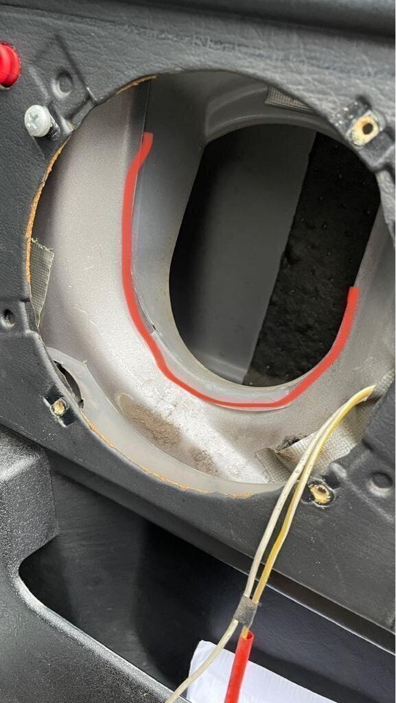

Tim kosem reproduktoru je myslen tento cervene oznaceny plech ve dverich? Pokud ano, tak to je na hodne velikou odvahu
- Příspěvky: 9345
Haben - od V70 I, V70 II, C30 k REDBLOCKu
Nene, koš reproduktoru je ten výlisek, do kterého je vsazená membrána a magnet. Při broušení by se špony nachytaly na magnet a reproduktor by se zničil. Pokud by se tato místa (viz. šipky) musela kvůli zasazení reproduktoru do dveří přesto upravovat, tak jedině použít nůžky na plech.
