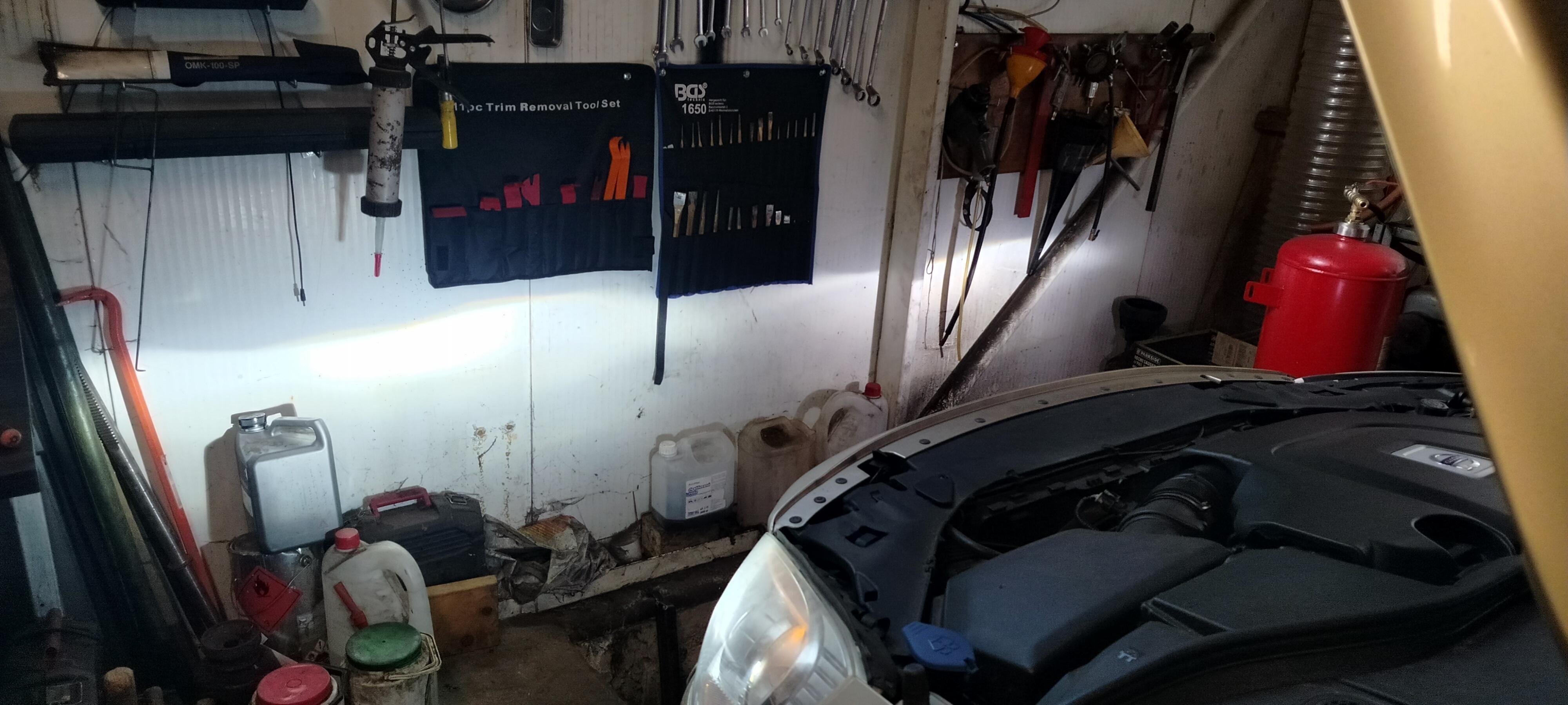

PetrXC70
Mám zánovné výbojky D1S z xc90, kde som po kupe hneď menil za nové, neriešil som koľko majú hodín za sebou, proste som si tam dsl nové, podľa svojho uváženia. Ledky sú fajn, ale do hlavných svetiel by som ich nedával, ja osobne nie. Skôr lepšie výbojky od Osramu, ledku do vedľajších svetiel. Na XC60 som vymenil výbojky a do vedľajších svetiel som dal ledky z vparts.se, jazdiť v noci bola radosť..prikladám foto..potom som kúpil xc90 ale to malo take veľké svetla, že to svietilo ako traktor, čiže další upgrade by bol za mna zbytočný..za mna do xc70 kvalitne výbojky od Osramu, vedľajšie svetla led z vparts.se..prikladám aj fotku mojej ex xc70 spolu s ex xc60
