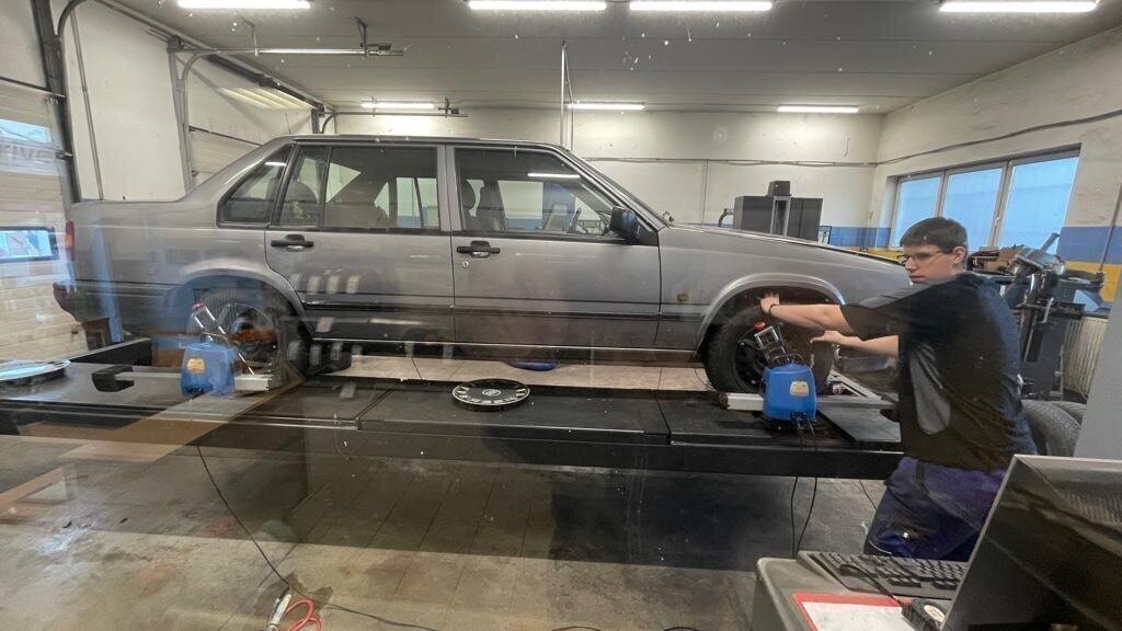

Tak jsme na geosce. Servisman se tvari, ze vi, co s tim

Tvl takhle od pohledu to vypadá spíš na servisboye

Tak svetla seridili, ale pry, kdyby se mi to nezdalo, at dojedu, ze je to na 940 slozitejsi

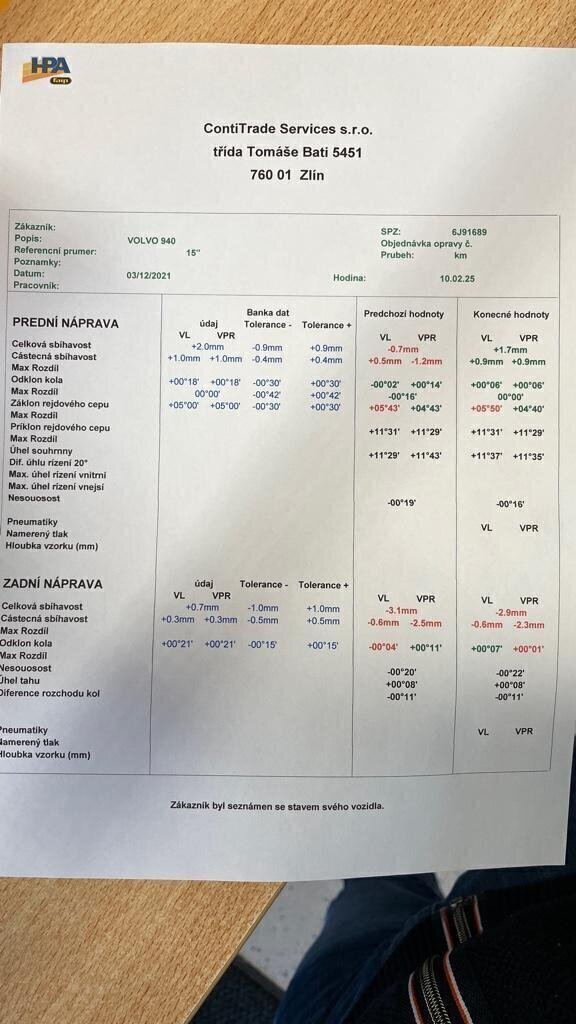

Geo hotovo. Zde vysledky. Co se zadni napravou? Nechat? Nebo jak to vyresit?
Zmenu zadnou necitim
WTF?Geo hotovo. Zde vysledky. Co se zadni napravou? Nechat? Nebo jak to vyresit?

Pánejo, ta zadní náprava je teda veselá. :LOL: Ta je buď ohnutá, nebo někdo s geometrií neumí. Každopádně bych spokojeně jezdil a ignoroval. Maximálně bych kvůli rozdílu 0,6 vs. 2,3 provedl kontrolu silentbloků zadních ramen, zda to už nemaji za sebou. Jsou umístěný pod takovým kovovým trojúhelníkem před zadními koly.
Pokud by se mi pak něco nezdálo, jel bych za rok až pět znova na geometrii, ale už někam jinam

Hmm. Zda s geo servisak umi, nevim. Byl jsem v Best Drive.
Silentbloky necham zkontrolovat, ale na STK i v servisu, kde delali komplet ponakupni servis, na podvozku nic k reseni nenasli.
Kdyz to tak necham, nebudou se nerovnomerne sjizdet pneu? To fakt nechci.

Kde je to tuhy, tam nenastelujes nic. Takze jedine co realne provadet lze je presne popsane-stav ulozeni napravy, pripadne tak jeste loziska kol, ale aby se kolo odklanelo/priklanelo, menilo sbihavost/rozbihavost diky lozisku, tak to uz by bylo tak mrtvy, ze bys o tom davno vedel. Nicmene si muzes cvicne to dane kolo dat do vzduchu a zalomcovat s nim.
Jezdit. Sledovat..pripadne zavcas prohodit gumy stranove a krajnim pripade i otocit na disku.

Taky jsem měl na 460-ce vzadu rozbíhavost asi 3mm ale prý to chce mít plnou nádrž a nějaké zatížení ?! Nevím neřešil jsem to nikdy auto mám skoro 22 let nájezd 700kkm možná plus 200kkm pneu se nijak nesjíždí neřeším

Na jedný 745 jsem měl obdobné hodnoty zadní nápravy a na pneu to nemělo vliv a na jízdních vlastnostech to nebylo poznat.

Diky za info, panove. Jeste overim pres kamose, co dela v SPX ve Zline.
Jeste tak uvazuji:
1) Pokud by byla ohla naprava, tak asi hnaci poloosy z diferencialu do naboju kol by se mely problem tocit ne? By byly vzpricene?
2) Dalsi varianta me napada mirne krive plechove disky - merici zarizeni se na ne chyta, pak to muze hazet takova cisla.
Jinak nadrz je plna z 90%.
Jeste tak uvazuji:

Křivé disky by mělo vyloučit správné nastavení diagnostického zařízení před měřením.

To samý moje dvojka, před lety geo, chlapec řikal tady se asi někdy stalo něco dramatickýho. No, nestalo se tam nikdy nic, gumy se nesjížděj a jezdí to normálně.LUBOŠ píše: 03 pro 2021 19:42 Na jedný 745 jsem měl obdobné hodnoty zadní nápravy a na pneu to nemělo vliv a na jízdních vlastnostech to nebylo poznat.

Takze neresit. Ok. Diky za nazory
