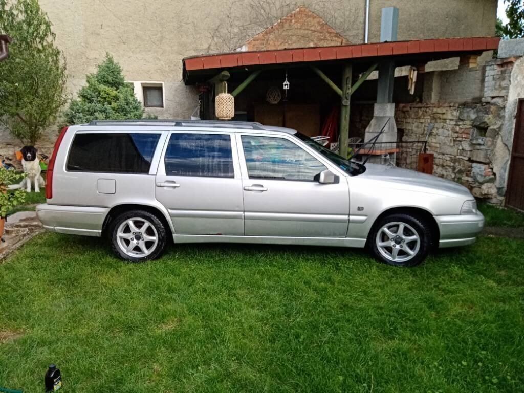

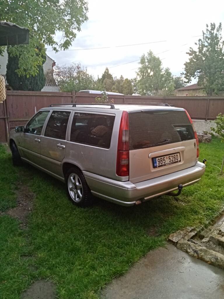

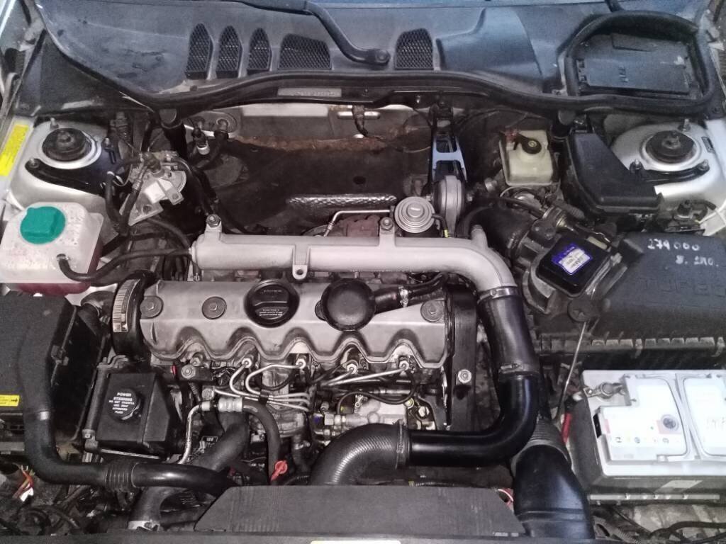

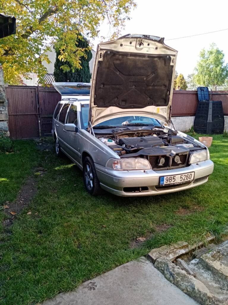

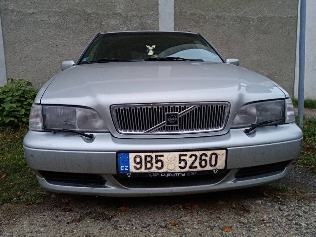

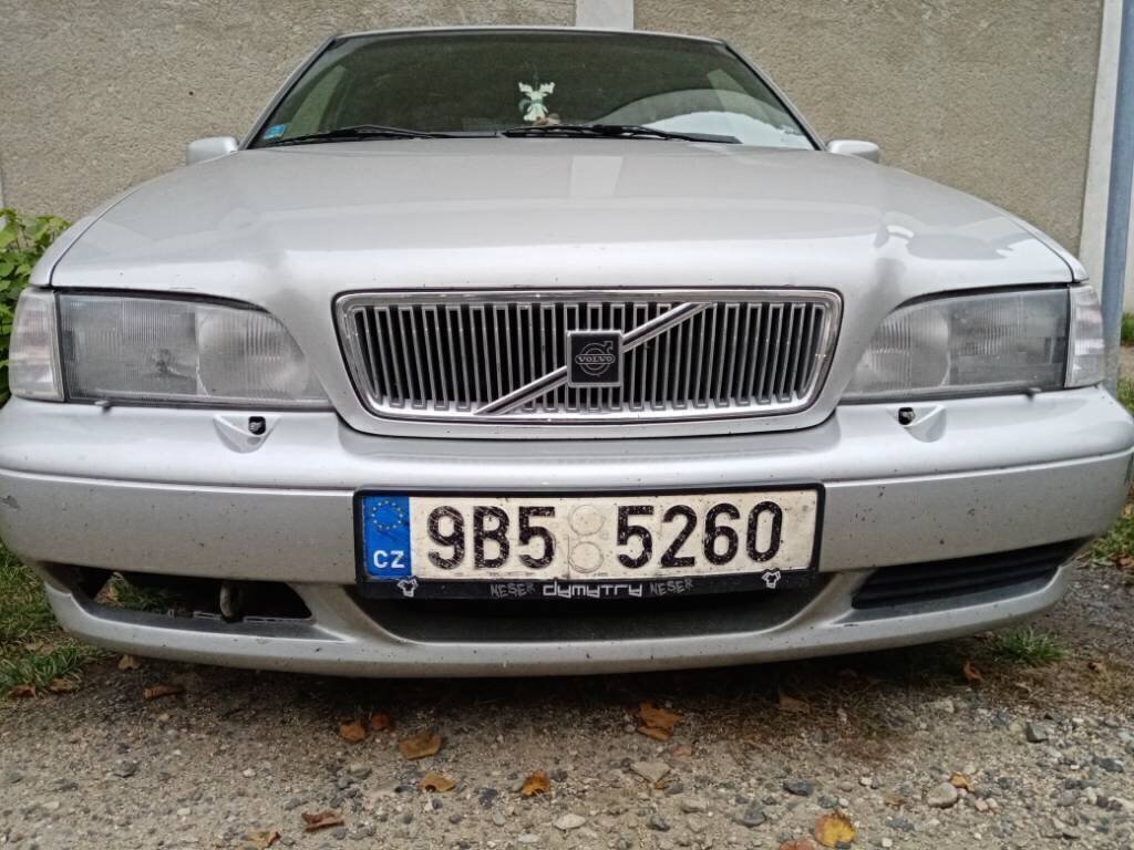

Takže co že jsem si to koupil zase za klumpr. Je to TDíčko r. v. 1998 takže MS 15.7. Najeto obligátních skoro půl mega.
Pozitiva
Jsou nově udělané rozvody a je obutý v nových zimních gumách. Cena auta rovnající se těmto položkám. V TP jsou zapsané 15-17"a STK ještě rok. V autě nová baterka a dostal jsem ještě zabalené příčníky. Výbava je takový standard, šedý střed, rádio 805, polokůže bez výhřevu. Motor jde hezky měkce moc nesmrdí, ve světle ostatních aut ani nehulí a při tom jede dobře živě, spojka spojkuje, přední brzdy jsou nové, zadní asi taky něco dělají,podvozek nemlátí.
Teď něco k mínusům a věcem k řešení. Teče servo pumpa, někdo jí lepil ten vývod a díky tomu je půl motoru od červeného oleje a prachu. Totálně rozpadlá kabeláž ke žhavkám, takže nežhavíme. Teplý start je na drb jen když mu pomůžu plynem, volant chytne za ruce a nepustí (lepí ) . Trhlá sedačka řidiče, jeden zadní pás nenavíjí, kola vibrují mezi 110-120 a není snad jediný díl kastle co by neměl z blízka viditelný šrám, ťukanec, nebo jiný lišej...... Takže auto přesně pro mě.
Přijel jsem s tím dneska asi v půl jedné ráno z moravy, takže od rána makám abych prošel co a jak, trochu jsem to vypucnul a umyl páč to byl klasický kekel co lepil snad všude, vyměnil hadice od turba do sání a rozvedl nové podtlaky, oživil rádio a našel k němu kód.. Uf, zkouknul náplně, poopravil uchycení pojistky v motoru, vyměnil přední blinkr chycený do nárazníku vrutem za zánovní co měl packy ok no a loupal dolů vyšisovaný samolepky co držely jak čert a šly tak po milimetru. Zítra udělám prd páč tu mám nějakou rodinou slávu takže další pokráčko v neděli. ObrázekObrázekObrázekObrázekObrázekObrázek

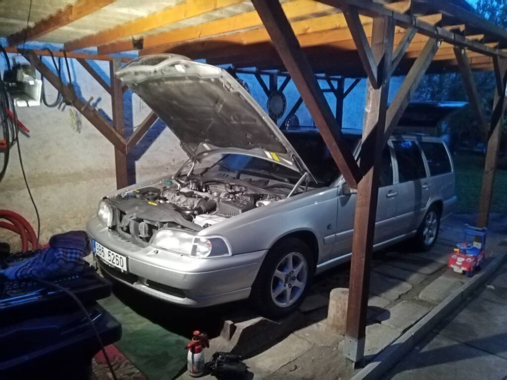

No dneska jsem se v tom dopoledne rejpal, zkusil žhavky, prolezl relé a elektriku ke startu, odpo jsem vyrazil pro svazek k žhavkám a startér z 99 a skončilo to plným kufrem dílů co se budou hodit. To je tak když vyrazíš ke kamarádovi co má plný sklad dílů. No už jsem zase v tom, teda spíš pod tím a to to mám teprve třetí den.

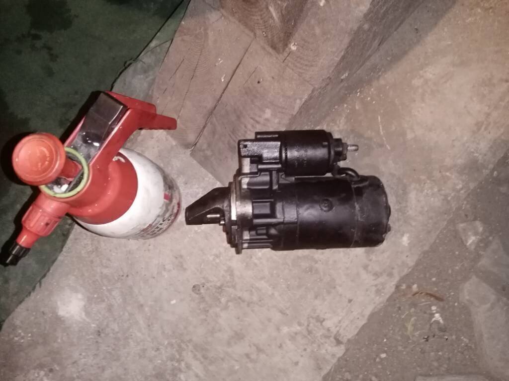

Startér měl dost, skoro mi to dneska nechytlo, takže jsem si po práci střihl jeho výměnu. Povedlo se a start na skoro už vymlácenou baterku proběhl na drb. Dále jsem napojil nové vedení k žhavičům takže až se zima zeptá tak snad to bude v pohodě. No a nasadil jsem novou chromovou masku, ta původní byla lakovaná a barva se loupala dolu. V dalším kole mě čekají zadní brzdy. Destičky už to mají za pár a kotouče jsou už na hraně. ObrázekObrázekObrázekObrázek

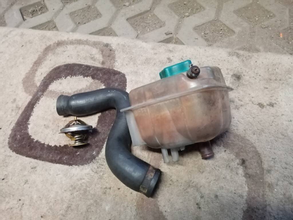

Tak zatím se ten víkend dobře nevyvíjí. V pátek jsem si chtěl nastavit předvstřik a dopadlo to tak, že jsem si nastavil prdlačku, páč co jsem dorazil domů, začalo lejt rover parkuje pod plachtou ve stání a navíc díky svojí blbosti mám štěnici pod půl nehtem a ukazovák oteklý do rozměrů plácačky na mouchy. V sobotu jsme vyrazili kamarádce na svatbu a na dálnici mi v časové tísni po poněkud spěšné jízdě ulítnul kryt pod motorem, kupodivu mu vcelku nic moc není a půjde použít. No a do třetice mě těsně před koncem slavnosti stačil vorvat borec při vyjíždějí z parkovacího místa přední, zadní dveře, zadní lem a liťák. Takže uvidím jak se na to bude tvářit pojišťovna. A to ještě není víkendu konec.
Je: Land Rover Discovery III Land Rover Discovery II + nějaký ten koncern
Mattyfu
Příspěvky: 1001
Registrován: 12 roků 8 měsíců
Bydliště: Kousek od Roudnice nad Labem
Vůz: Discovery III TDV6
Mattyfu-Volvo V70 TDi Stříbřenka
Příspěvek od Mattyfu »
Tak předvstřik nastavený, vyměněné přepadové hadičky a záslepka posledního vstřiku a startuje v teplotě kolem nuly na drb, to samé teplé. Takže ten největší problém co byl na autě je vyřešený, teď dořešit kosmetiku co na autě byla i tu co mi mi způsobil bourák s feldou.

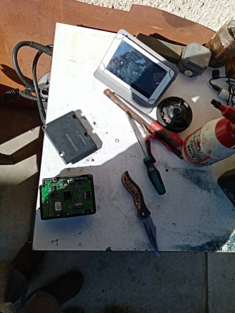

Povedlo se a ABS opraveno, kontrolka zhasla a ani na diagnóze už nic není. ObrázekObrázekObrázek

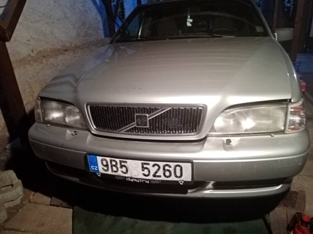

Tak drobnosti na čumák dorazily, mi někdo vysvětlete, proč skoro na všech 70 I chybí krytky takžného oka, když po nacvaknutí tam drží jak vzteklá. ObrázekObrázekObrázek

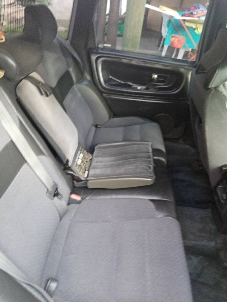

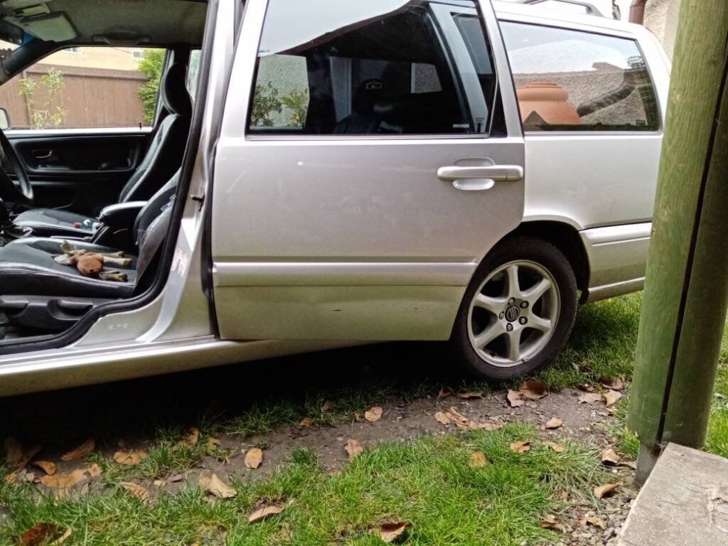

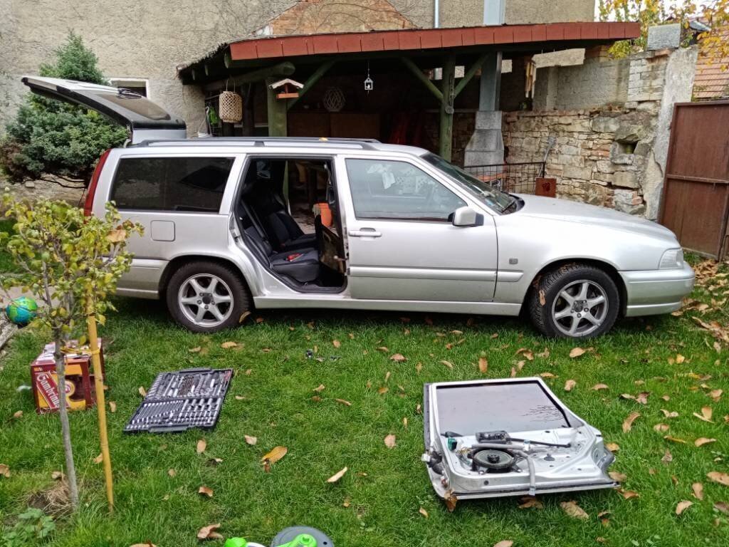

Tak víkend pracovní ale mám z něj vcelku dobrý pocit. Dneska jsem na Volvo dopoledne koupil levé a pravé zadní dveře a hned po obědě šly na auto místo těch prohnutých a na druhé straně ohnilých. Nějaké šrámy mají ale to se snad povede rozleštit, jak nebude takové vlhko ve vzduchu. No a včera jsem koupil malou nákupní tašku za pár drobných, ovšem po vyváření celolaku a hlavně celkově nedobastlené a zachovalé. Původní čísla i techničák, strašné retro peklo, ale taky hodně zábavné řízení bez posilovače, váha nula nic, žádná elektronika všude přístup, fak se musím smát co jsem to za magora. ObrázekObrázekObrázekObrázekObrázekObrázek

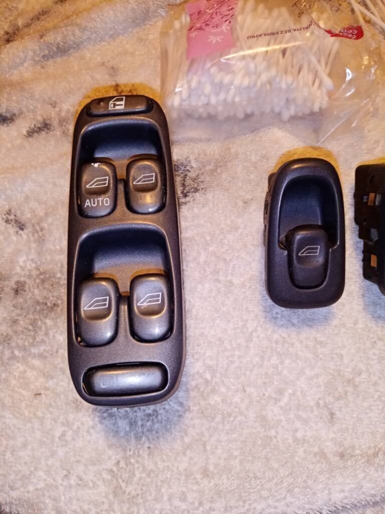

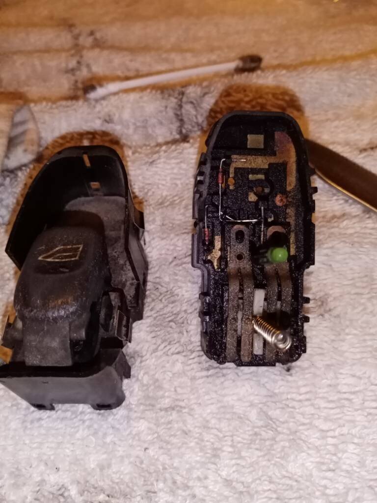

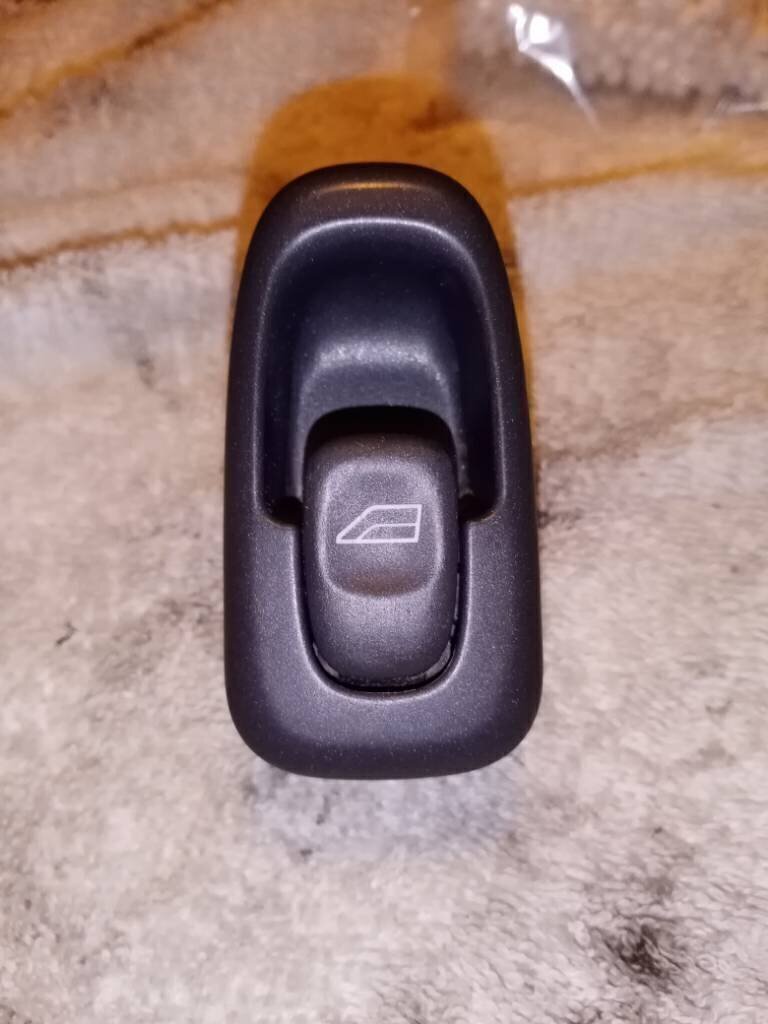

Když jsem se pustil do dveří, tak jsem udělal i čištění ovladačů, více méně lepily a vypadaly všechny stejně uvnitř i venku. Teď je to mnohem lepší a hlavně další věc co už nelepí. ObrázekObrázekObrázek
