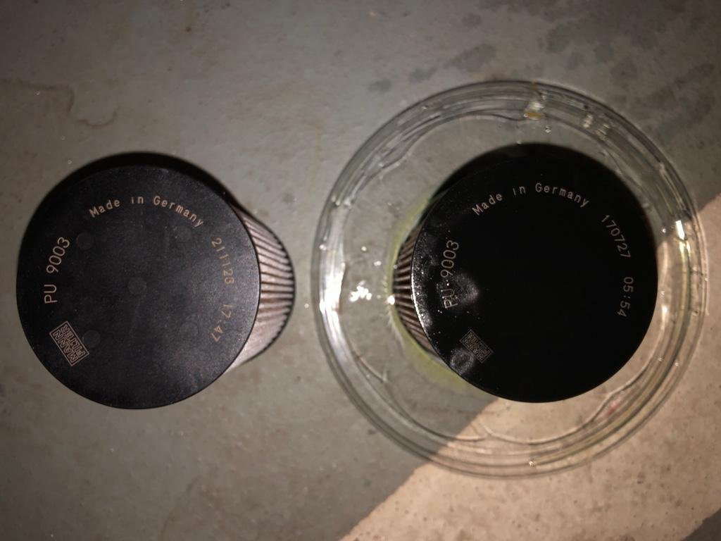

Filter som menil po kúpe 01/2022 pri 97 tis km a cca 7 rokoch. Dátum na filtri 170727 - čiže vyše 5 rokov jazdený

To zas nee, je tam od 02/2021
