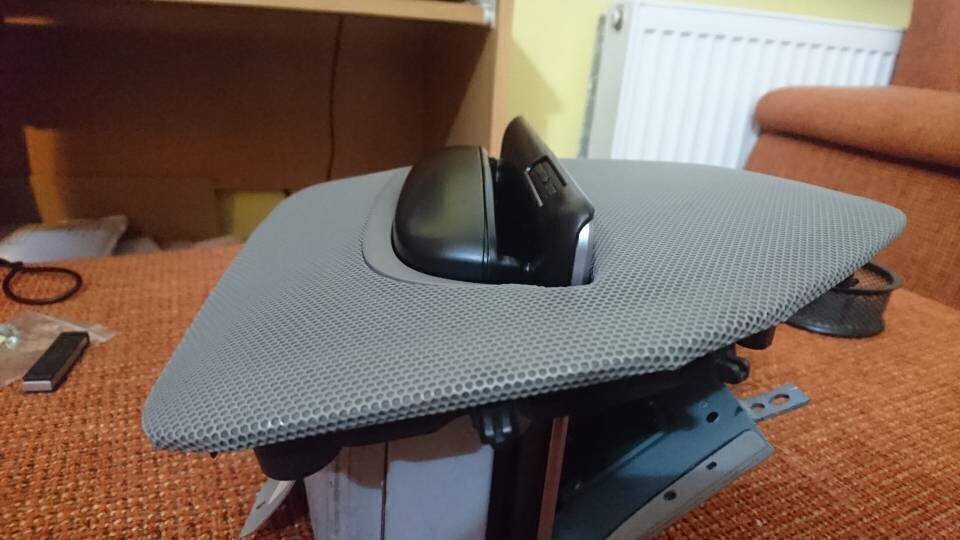

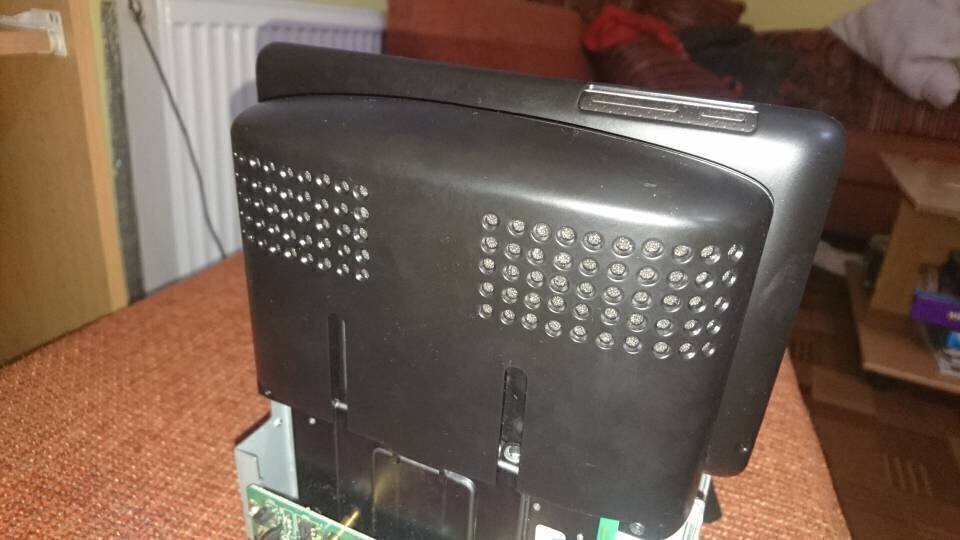

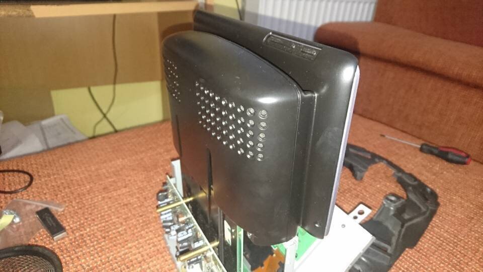

Má to odvětrávání a po zapnutí klíče se to chladí... Ještě se mi nestalo aby mi zdechnul na přehřátí...
Chlazení jsem vyřešil dirama do potrubí ventilátoru ke stredovejm mrizkam které nepoužívám takže jsou furt zavřený a tím pádem vzduch jde skrz RTI ven. ObrázekObrázekObrázekObrázekObrázek

To jo, za provozu ok - aktivní odvětrávání a chlazení chápu. Ale při odstaveným autě, kdy se tam vzduch nehne, měla baterie přes 47° a na displeji varování. A to při náhodný kontrole teď přes poledne. Jinak díry na plastu mam taky, ale je fakt, že do potrubí jsem teda fakt nevrtal :). Nicméně to při stání vozidla asi stejně nebude mít takovej efekt.

Já mám nahoře 1cm skviru. Je to vidět na fotkách hned za tabletem takže se tam horkej vzduch držet nemůže stoupá na horu...
Ty máš problém že to máš uzavřený i když máš dírky.. Já to nemám v kaplicce ale nalepeny na ni... Prostě se mi to nestalo. Ještě.. A nemám vrtané díry ale prostě jsem tam vyrizl velký otvory... Funguje to stejně a navíc to chladí... Za jízdy. Když stojí auto nemám taky zadnej problém..

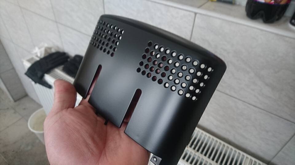

Hele první pokus byl taky telefon strcenej přímo do kaple... A měl jsem stejnej problém. Prehrivalo se to. Teď jak je tam ten tablet prilepwnej na kaplicku a ne v ní,tak v pohodě..
Zkus udělat po celé dylce kapličky skviru aby teplo stoupalo nahoru..

Ok, tak to asi navrhnu kapli hodně průchozí. 3D tiskárna je na tohle supr. jen teda holt to čas sežere. Nějak to zkusim vymyslet.
