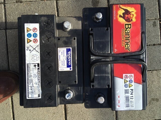

Jakou baterku koupit? Moje je pravděpodobně již jednou nohou na vrakovišti...
Někdo říká Varta Silver (stejná jako Bosch), někdo Banner, někdo Origo.

Teď ještě parametry podle kterých jiu vybrat...
Vemu asi Vartu, s tou jsem neměl problém, byla mi doporučena a co se jen tak koukám, tak je to takový střed.

Mě auto 3 měsíce skoro stálo, předtím se vybila úplně, potom taky. Tak snad je kaput baterka abych nemusel někde lovit nějakého šotka.
