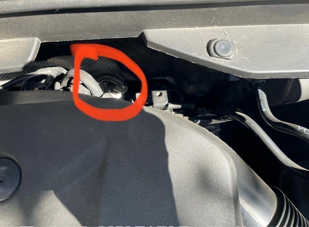

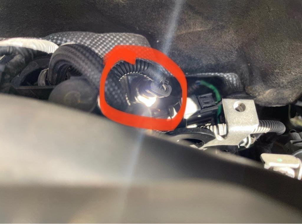

Čo sa týka čistenia snímačov, ešte sa u mňa čistil snímač za motorom, tuším EMAP...

U mě egr překvapivě funguje jak má:
Snímač na fotkách (EMAP) jsem vyčistil a potrubí k němu profoukal, jen se při demontáži rozpadl o-kroužek, věděl by někdo objednací číslo, pokud jde koupit samostatně?
