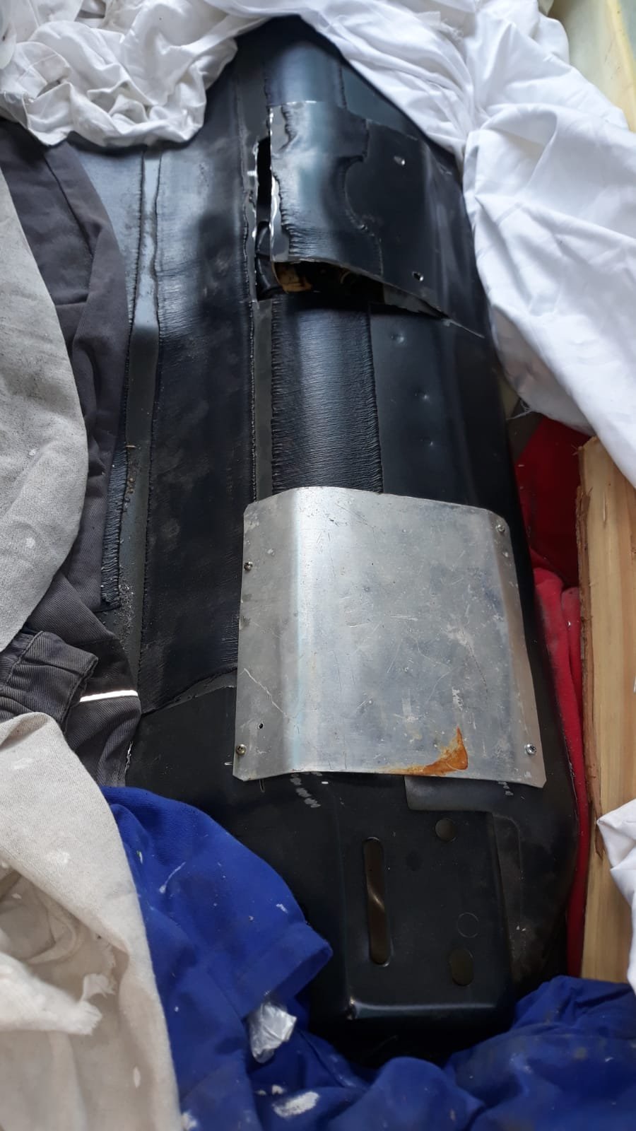

Pritom stacilo vyndat tu zatku a mrknout se.......
- Příspěvky: 13990
Nestartuje xc70 diesel D5
Mě to přijde jak Pat a Mat v jednom. Řezat do kastle naslepo jak mě napadne, aniž bych se podíval. Kor když sundat nádrž je u 2WD snadnější, než řezat a zadělávat díru... tohle vypadá jak "příprava na prodej", protože nikdo rozumnej, by tohle vlastnímu autu neudělal.

Tak to je hodně silný kafe...
Já řezal do auta páč jsem chtěl bufíka a nechtěl jsem sundávat nádrž. Ale totok, hokus pokus a evidentně ne moc šikovnej...

Není první ani poslední.
Jeden místní byl taky zbrklý a vyřezal díru dřív než jsem mu poslal fotku kde čerpadlo je.

Dobra našel jsem správné místo a otevřel , a mněly jste pravdu je to konektor , a ted kde musím objednat a hlavně co mam vyměnit . Děkují za radu , proste mám v prací frmol a teprve ted se dostal jsem k auturaolsa píše: 09 srp 2022 08:53 Není první ani poslední.
