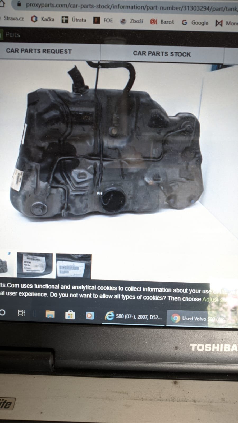

Zdravím všechny přítomní a řízl jsem do podlahy v miste jak na foto ale mám tam úplně něco jiného
co ted ? Kde nastala chyba ?
raolsa
Příspěvky: 15442
Vůz: Volvo V70 II 2.4i 135 kw
Nestartuje xc70 diesel D5
Příspěvek od raolsa »
To jsi ale řezal u kraje a ne uprostřed auta?
RomanVyn
Příspěvky: 13
Registrován: 4 roky 3 měsíce
Bydliště: Nové Veselí
Vůz: XC70
Příspěvek od RomanVyn »
Ano protože na všech nich foto co mne tady ukázaly je pumpa umístěna na pravé
straně
raolsa
Příspěvky: 15442
Já psal, že pokud je to jenom předokolka, tak bude pumpa uprostřed. :wink:

raolsa píše: 05 srp 2022 19:52 Mohl by být rozdíl v umístění čerpadla v nádrži. Uprostřed - u kraje. Viz ten topic
Nekecal 8)

RomanVyn
Příspěvky: 13
Vůz: XC70
Tak ted víme že je to tady , pokud není z kraje
