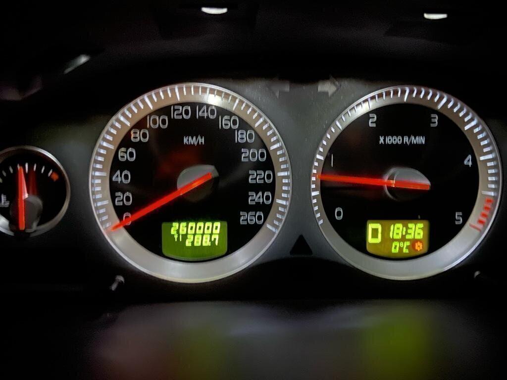

Dnes druhá hodinová regenerace a od teď si zakazuju na DPFko v diagnostice vůbec kliknout. Ať se to dál popasuje samo
Taky konečně ujetá nějaká stovka km a dostal jsem se na první milník - 260k km
Mimochodem, takhle od boku, auto rezonuje na 700 otáčkách, je to cítit v zadku, volantu a poskakuje levé světlo, někdo zkušenosti?
