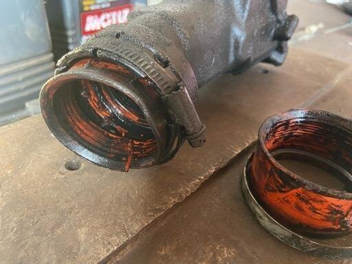

Dnes vyměněna trubka za rezonátor, zkontrolována funkčnost zadních kol, ve vzduchu na zvedáku točí všechny, tak snad aspoň něco je na tom autě technicky dobře.
2km po výjezdu ze servisu se rozsvítil červený trojúhelník, nutný servis motoru a nouzák, takže to nekončí

Při příjezdu do garáže se k nouzáku přidala ještě hláška DPF :o
Zahrál jsem si na jeskyňáře a vypreparoval trubku před a za EGRem, dost pomohlo tohle video:
https://youtu.be/XNcg9vTrVUw
Plastovou trubku z EGRu do sání šlo vyčistit - příborový nůž obalit do hadru a čistič brzd, gumová trubka k EGRu byla ve výrazně lepším stavu, ale taky jsem jí prostříkl a protáhl hadrem. EGR samotný už byl pěknej hnůj a přístup k němu jak k penězům - sundal jsem airbox, abych se dostal i ke klapce a poslepu čistil, občas zkontroloval přes foťák telefonu. Něco málo jsem dostal i z tý vertikální do sání. Při šťourání jsem vše rovnou odsával vysavačem. Operace ale ve výsledku asi úspěšná všechno jsem minimálně poskládal zpátky a přijde mi že i v tom nouzáku to jede o něco líp (nebo si začínám zvykat na pomalý tempo :D ).
Zítra jedu za Davidem do Písku na VIDU, tak bych rád vypnul nouzák a spustil regeneraci DPF.

Po dnešní návštěvě Davida v Písku zjištěna závada čidla teploty výfukových plynů (313370463 / nově 31431045). Proto nejde regenerace DPF a proto je auto v nouzáku :)
Čidlo objednáno, až dorazí, buď bude mít mechanik čas a nechám ho vyměnit u něj i s tím spodním na DPFku nebo se do toho pustím sám :)

Dnes dorazil senzor teploty výfuku. Vyndání toho starého byl trochu boj - špatný přístup a nechtěl se hnout ani o píď. Nakonec se povedlo, ale v nouzáku je auto furt, příběh pokračuje... DPFko furt plný, nouzák furt svítí, auto furt nejede, takže DPFko se nevypálí. Začarovaný kruh :unknown:
Když už auto stojí, vyměnil jsem filtr kabinovej a palivovej, vzduchovej jsem objednal moc dlouhej (328mm místo 226mm), tak ten až zítra. Všechno jsem bral BOSCH, vyndaval jsem palivovej MANN, kabinovej FILTRON celkem v podivným stavu a vzduchovej FILTRON po předchozím majiteli. Kabinovej jsem dal ten s akt. uhlím a antibakteriálním účinkem, což nevím, jakou roli hraje, ale šel do toho šuplíku blíž k motoru.
Pod vzduchovým byl na dně airboxu takový molitan, ale šíleně se drolil a když jsem tam zajel vysavačem, půlka se nacucla, vysál jsem ho tedy celý, snad tam nebyl podstatnej.
