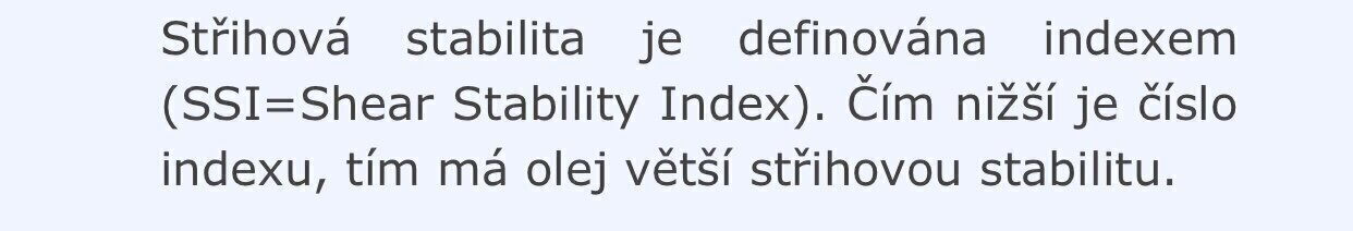

Chápu teda dobře, že podle té tabulky nade mnou, má 30 a 40 lepší vlastnost, než ta 50.

zdar ssi je tak specifický údaj že je potřeba řešit u každého oleje zvlášť. obecně se ale říká že 5w30 má lepší střihovou odolnost než 5w40 kvůli jiným asi lehčím základovým olejům, jenže 30ka je zas míň teplotně odolná a to pak jde střih do kopru...prase aby se v tom vyznalo
vezmeš-li konkrétní oleje, myslím že peak lifu bude ve střihu těžko něco konkurovat, leda millers cfs nt...
