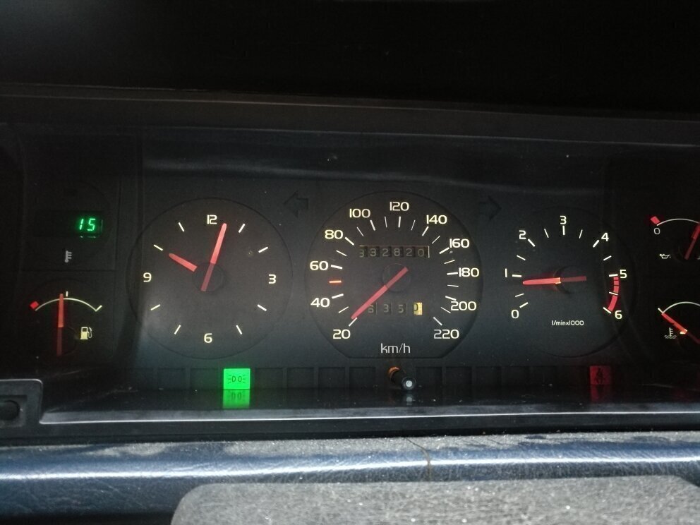

Dnešek budiž znám jako den, kdy jsem zvítězil nad japonskými budíky
celý jsem to rozebral, vyčistil, dal nový žárovky a všechny kontaktní plochy očistil.
Všechny plochy byly zoxidované a celkový odpor byl natolik vysoký, že žárovky svítily jen jako bludičky.
- Příspěvky: 6210
- Registrován: 8 roků 1 měsíc
Co je ten olej vpravo nahoře ? Hladina oleje ? Tlak oleje ?
- Příspěvky: 258
- Registrován: 18 roků 10 měsíců
- Bydliště: Benešovsko
- Vůz: nevolvo
To bude tlak.
