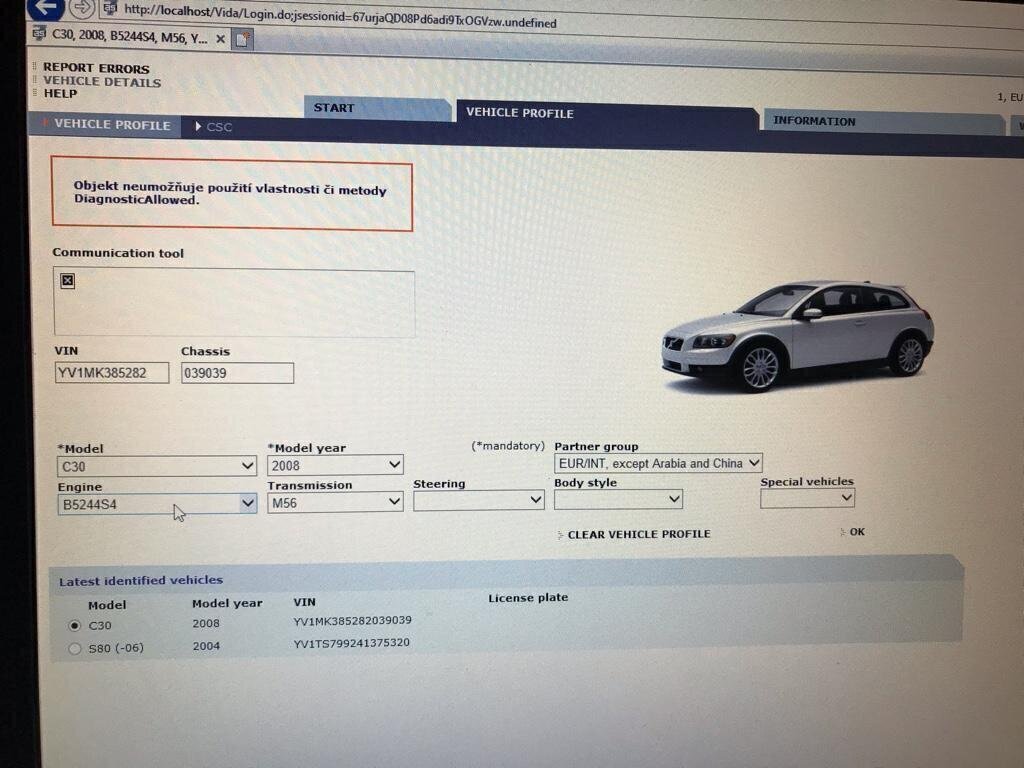

Po update Win se mi nechce zobrazit připojení DICE. Někdo nápad, kam sahnout?
XC60 T6 Recharge 2022
Haben
Příspěvky: 6250
Registrován: 16 roků 9 měsíců
Bydliště: Zlín
Inštalácia VIDY na Windows 10 Home/Pro
Příspěvek od Haben »
Potvrzuji to co Hajnej. Predevcirem diagnostika fungovala, vcera update Win a je to v haji

Tak jsem byl nucen přeinstalovat Windows na notebooku a instaluji znovu VIDU. Vždy mi to šlo napoprvé, teď se s tím se*u již po páté a vždy skončím na chybě VIDA NOT OK. Dle návodu špatně nainstalovaný MS SQL.
Vždy sQL kompletně odinstalují z přehledu aplikací a stále stejná chyba:
Otázka je, zda se mi SQL instaluje na správné místo. Vidím totiž D:\... nemělo by být C.-\ viz. obrázek:
Takže ve finále si s tím nevím rady, znovu komplet přeinstalovat NB již fakt nechci. Je někdo, kdo by mi na dálku pomohl? Díky

jo jo, mám. Už jsem i přeinstaloval Windows a instaluji VIDU na čistou instalaci a opět VIDA NOT OK. Tak zkusím tebou postovaný švédský postup a pak už fakt budu někoho shánět, pokud to nedopadne.
