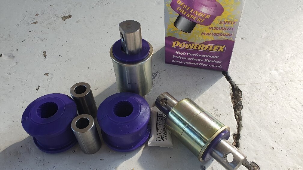

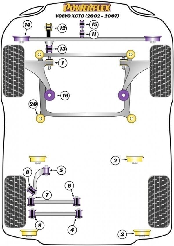

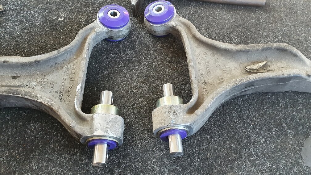

Kupoval jsem powerflex a max spokojenost. Najeto cca 20t km a v pohodě.
V planu je dat vsude tam, kam je vyrabi. Viz obrázek.
