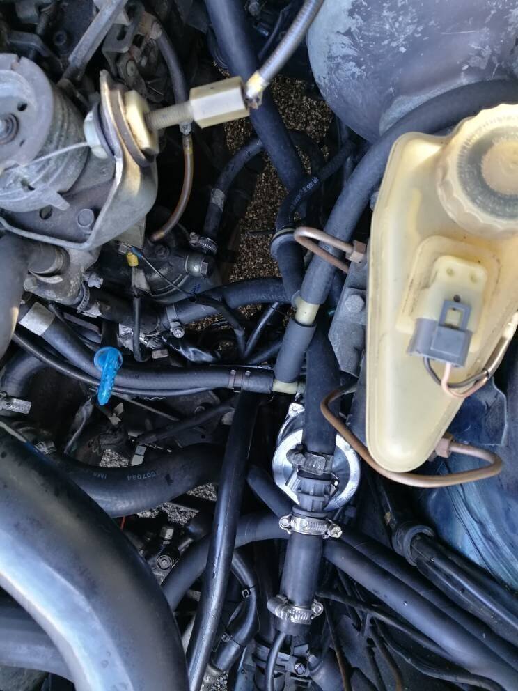

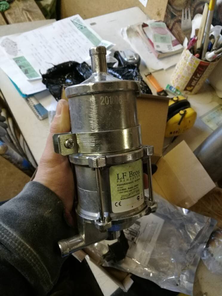

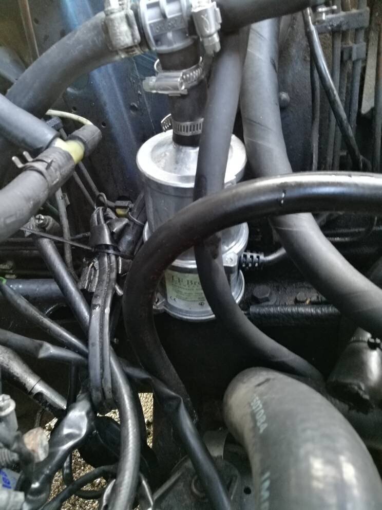

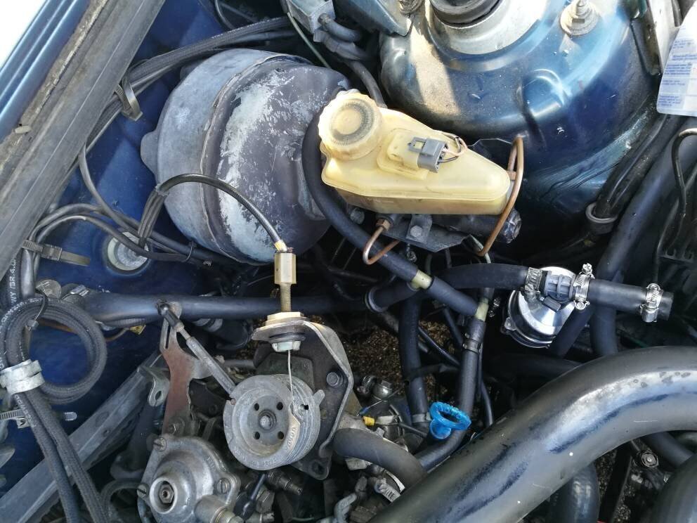

No tak si odpovím sám
nakonec jsem koupil ten 2900Watt. Je to teda strašná piksla, čekal jsem to poloviční.
Instalace do motoru - zábava na 3 hodiny
neboť tohle musí být orientovano svisle tak jak to držím na fotce. Takže jsem nakonec kupoval ještě dva metry vodní hadice a předělal jsem to po svém. Zjistil jsem že ty hadice se docela ochotně lámou když jim člověk jasně nenastaví správnou zatáčku - stačí o kousek delší hadice a už se to láme a tím pádem blbě protéká voda. Ale zřejmě se povedlo, dal jsem to na odchozí hadici z topení (D24TIC - je to ta vrchní hadice, přívodní je ta níž).

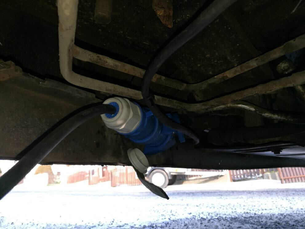

Co se týče zásuvky...kdyby to někdo někdy řešil, tak jsem hledal cca 3 dny s tím, že požadavky byly pouze dva - krytka aby tam nelitalo bahno a prach a rozumná velikost (plus teda jsem chtěl aby to bylo 16A, ohřev má skoro 3kW, takže jsem vše dimenzoval na 16A). Zjistil jsem, že to jsou dva naprosto rozcházející se parametry
abych to zkrátil - nesehnal jsem prostě nic. Koupil jsem nakonec CEE přívodku bez krytky, sehnal plastovou krytku a přidělal ji pomocí suchého zipu na tu přivodku. Vtipný je, že protikus co jde na kabel tu pitomou krytku ma! Jenže tam ji nepotřebuju, bude to viset u domu na plotě (takže dírou dolů) nebo to bude zapojeny v autě.... Takze tolik ke konektoru.
Když se mi bude chtít tak za světla nafotim nějaké fotky zevnitř auta... Howgh!

Nějaké fotky, jinak první ráno provozu - hodinu a čtvrt jsem to nechal běžet v minus osmi, sedl jsem, na brnknutí nastartoval a všechno krásně ohřátý. Olej se srovnal k normálu po asi dvou minutách jízdy
takže jsem naprosto nadšen - jestliže v perných mrazech stačí přes hodinu ohřívat, tak kolem nuly bude stačit půl hodinky. Krása.

Ta značka LF Bros je přesně ta, kterou mám v autě. Jen je to teda koupený oficiálně v ČR. Zatím nevzplanulo, ta konstrukce vypadá solidně. Záleží na tom jak si to kdo umístí.
