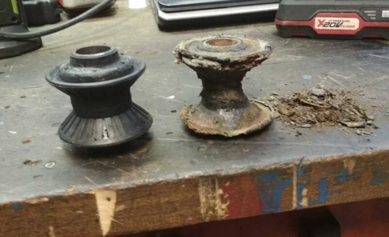

Bohužel už by to chtělo znovu vyluxovatPetr Marek píše:Kdo si hraje nezlobí!![]()
A vy jste si s tím interiérem vyhráli pěkně!!![]()

Ty silentbloky už si říkaly o výměnu.

Tvl ale co pak dá práci vyčistit to rameno od toho přirezlýho bordelu... sem na to normálně obětoval jedno hnusný dláto.
Hlavně dotahovat až posazený na kolech, jinak to za pár tisíc děláš znova.

Tak to se snad dělá u všech silentbloků co mají průběžný šroub.Urvanej píše:Hlavně dotahovat až posazený na kolech, jinak to za pár tisíc děláš znova.

Hoši vysvětlete mi proč? Už jsem to slyšel tolikrát a nikdo mi nevysvětlil proč to tak má bejt?

Protože když máš kola ve vzduchu tak jsou ramena svěšená směrem dolů. A když v téhle poloze utáhneš silentbloky, tak když dáš auto na zem, tak se ramena pootočí do běžné polohy při jízdě a trochu nakroutí silentbloky. Ty jsou tak vlastně pořád napružené místo toho, aby se nakroutily jenom když se auto zhoupne. Takže dříve odejdou.
Proto se silentbloky musí utahovat až když je auto na zemi a ramena v běžné poloze.
Snad jsem to napsal srozumitelně.
