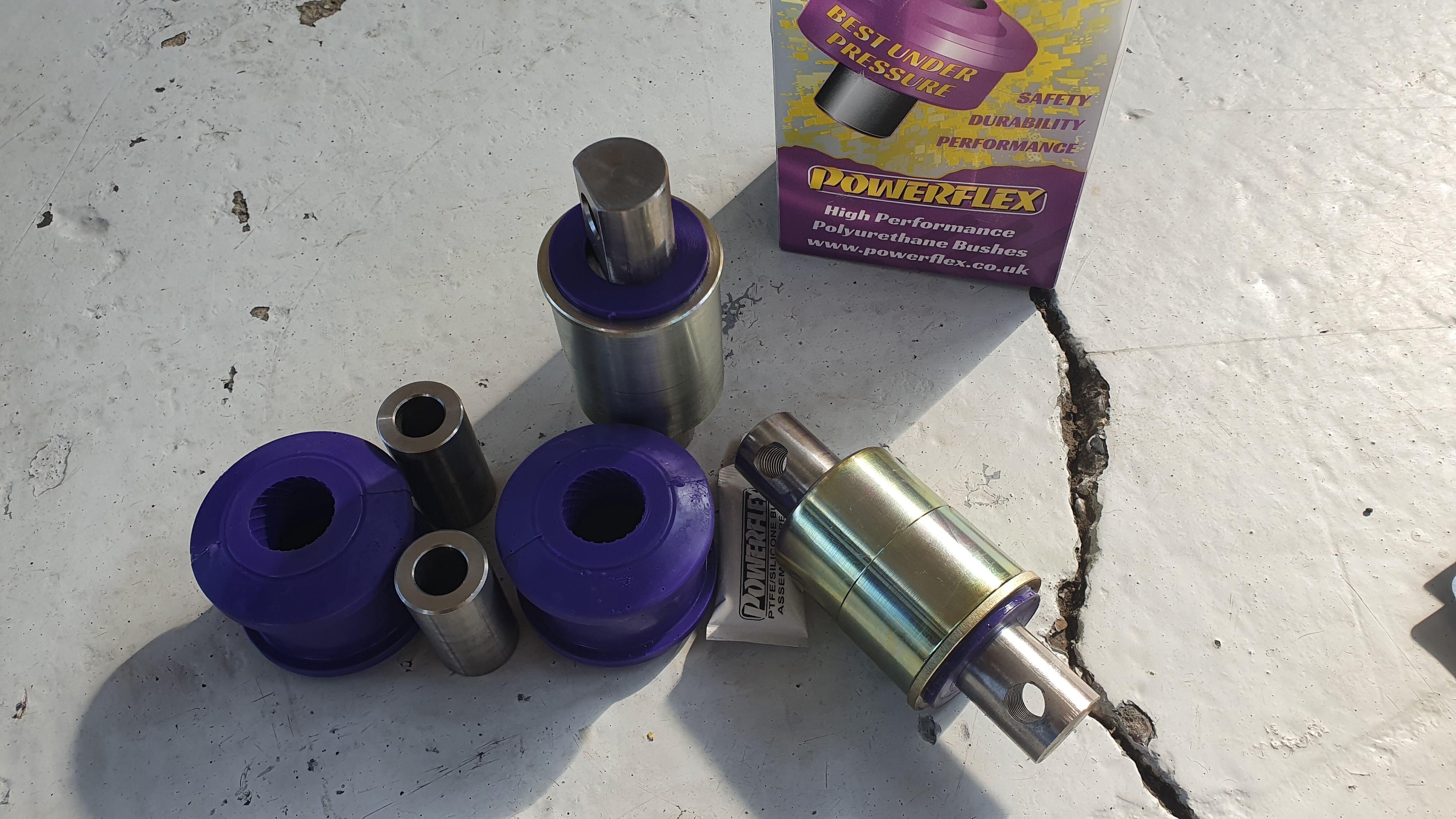

https://www.powerflex.co.uk/products/XC70+P2+%282002+-+2007%29-3183/1.html[IMG]https://forum.volvoklub.cz/images/tapatalk_export/20200728/7c6b10a584a2bb9e1619358b90d7de89.jpg[/IMG]

Chtěl bych znát váš názor, chystal jsem se dát zadní PU silentbloky, a když se na ně dívám, tak ta díra je prostě vyosená. Výrobce tvrdí, že to nevadí, tak pokud mi to potvrdíte i tady bych byl klidnější. Podle mě když bude zadní kolo v tomhle místě (i když třeba 1-2 mm) podélně posunutý, musí se přeci měnit sbíhavost zadní nápravy (jelikož se přece posouvá po kružnici o poloměru ramene). A když sbíhavost vykompenzuju tím štelovacím ramínkem, tak to přece bude měnit rozchod zadní nápravy. Všechno to bude asi řádově v milimetrech, ale u geometrie nápravy je přece i milimetr hodně
No a nebo nedej bože kdyby se silentblok pootočil, to mi zase rozhodí sbíhavost.
Možná to jen moc řeším, ale dali byste takhle vyosený silentbloky na svoje auto?

Na auto bych si takovej silentblok nedal, jasná výrobní vada.

Dík za názor. Myslel jsem si to taky, proto mě překvapily slova výrobce, že je to v pořádku.

Není na XC90 jeden ze silentbloků na předním rameni záměrně vyosený? Když jsme XC90 přivezli, tak si vybavuju, že mi v AV dílech říkali, že ten kdo ho naposledy lisoval, ho otočil a rameno pak naráželo do nápravnice, jak bylo blíž. Ale nevím, jaký z těch dvou to měl být.
