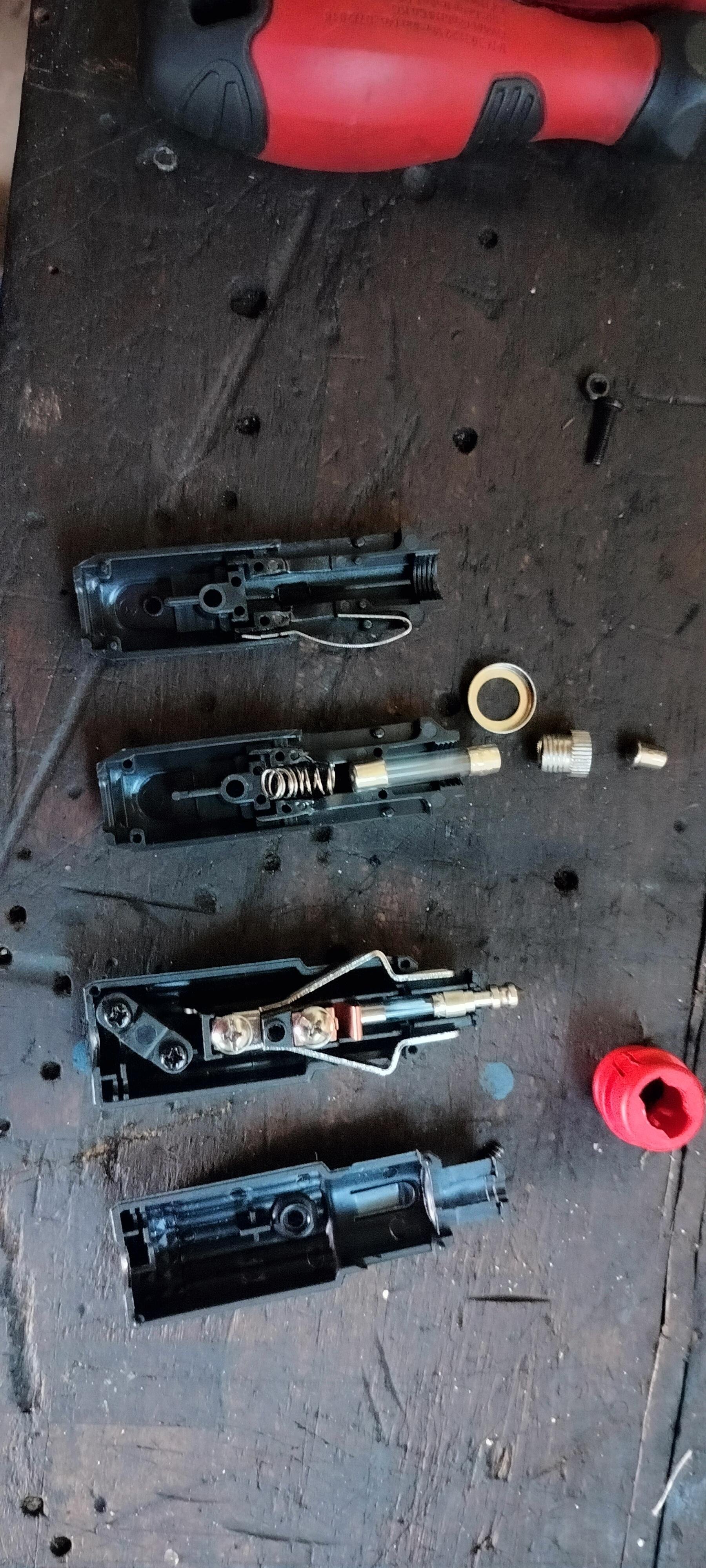

Tak jsem to rozebral a dal zase novou koncovku. Rozdíl je jasně patrný. U nového není pružinka, ale pružný plíšek.raolsa píše:Až se vrátím tak to rozeberu a zjistím co se vlastně stalo. Sice to bude asi destruktivní rozebrání, ale to už je jedno.
Mimochodem, ta pružinka se zatavila do obalu včetně pojistky a proto to zůstalo viset.
A ještě jeden poznatek, do zásuvky v kufru musím sundat tu červenou část jinak to nemá dobrý kontakt a do zásuvky pod klimapanelem to moc nejde dát -> je moc mělká a nedrží tam.

To by měla být redukce. Když se to sundá, pasuje to do druhého typu zásuvek. Jinak díky za referenci, také to "přezbrojím" časemraolsa píše: 22 zář 2024 16:52 A ještě jeden poznatek, do zásuvky v kufru musím sundat tu červenou část jinak to nemá dobrý kontakt a do zásuvky pod klimapanelem to moc nejde dát -> je moc mělká a nedrží tam.
