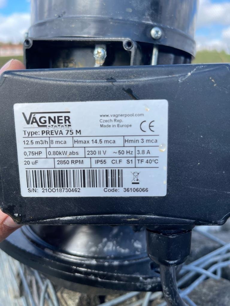

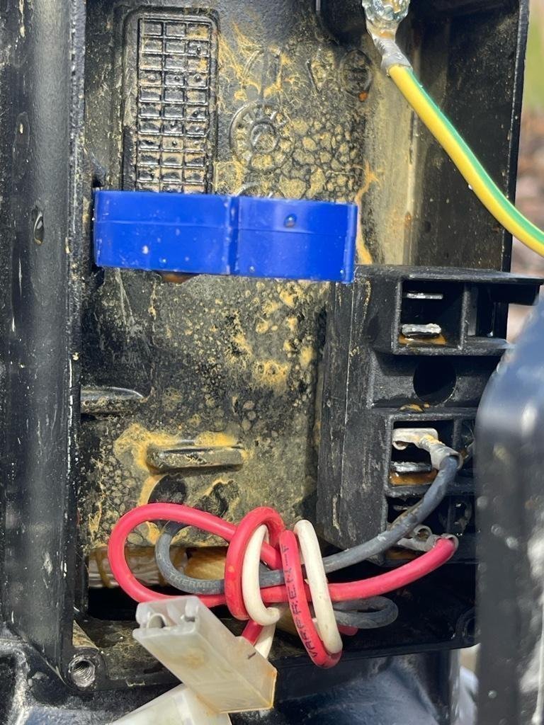

Přes zimu se mi zatopila šachta k bazénu a čerpadlo skočilo pod vodou. Chtěl jsem ho rozebrat a vysušit. Má to cenu? Voda byla komplet všude uvnitř.

Jo má. Vysušit, klidně do trouby na 80 °C , pokud se tam vejde. A pak změřit odpory fáze (fází) proti kostře/zemi a když tam budou nějaké MOhmy, tak vyzkoušet.

Teď ještě jak to otevřít? Zepředu je matka, ale vzadu na hřídeli jsou plastové lopatky a celé to kolo s lopatky je zajištěné "klinky". Závit bude levo nebo pravo točivý?

A zkoušel jsi ho do zásuvky?

Sundej to vrchní "kolo" chlazení, mělo by to jít podebrat plochým šroubovákem,pak povol 4 dlouhé šrouby a měl bys sundat celý stator.papaya píše: 17 bře 2024 16:51 Teď ještě jak to otevřít? Zepředu je matka, ale vzadu na hřídeli jsou plastové lopatky a celé to kolo s lopatky je zajištěné "klinky". Závit bude levo nebo pravo točivý?![]()
