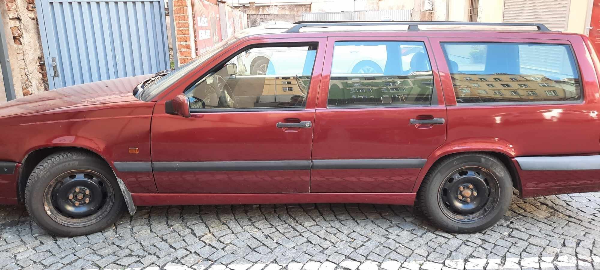

Vypadá tahle 850 normálně co se týče výšky kastle nad zadní nápravou? Dával jsem tam v listopadu nové zadní pružiny (Kyb) a majiteli se to zdá nízké.

Raolsa: obrázek se nenahrál.

Hm, zajímavé, mě se včera zobrazil. Opraveno

Rekl bych ze by 850 mohla byt

Asi běžné,já sem si dával do atmo 850 dozadu gumové podložky zvedne se to asi 2cm vypadá to líp prodávali to na V70 I řady pasuje to i na 850 ,ale je to asi 10let nevím jestli se to ješte prodává stálo to asi 2000.-kč.Nebo mu tam dej Nivomatyraolsa píše: 25 srp 2023 21:18 Vypadá tahle 850 normálně co se týče výšky kastle nad zadní nápravou? Dával jsem tam v listopadu nové zadní pružiny (Kyb) a majiteli se to zdá nízké.
