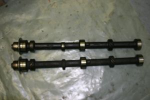

Hlavy na tříčíselně označených 8V motorech nejsou uplně stejný, ale zcela záměnný.
Absence komprese bejvá většinou ventilem. Lze to zjistit ventilovýma vůlema, kdy jeden ulítne.
Vačky jsou různý, ale opět mezi sebou záměnný, obecně čim starší, tim lepčí výkon, ale horší emise. Na turbech FT se používají vačky s označením "T", jak je to na ET ale nevim, to sem nikdy neměl.

Jo, ale dej si bacha, některý vačky ne/maji osazení pro palec rozdělovače. Starčí ho maji totiž na bloku, novší na vačce zezadu. Na bloku je asi lepší, páč většinou, pokud se s motorem něco většího dělá, tak se přemisťuje zpoza hlavy.

Nahodou uz jsem pred lety taky premistoval rozdelovac, tenkrat jsem ho zezadu hlavy daval na bok na blok :). Bylo nutno nalezt spravnou hnaci hridel rozdelovace, pohani zaroven pres excentr i benzinovou pumpu na modelech s karburatorem . Zadek hlavy jsem zaslepil al platem s tesnenim.
Neco vetsiho dela - hhh vetsinou je to tak ze se rozdelovac zapomene odmontovat a pri vytahovani motoru se rozdrti o pricku pred kabinou - muj pripad :)
