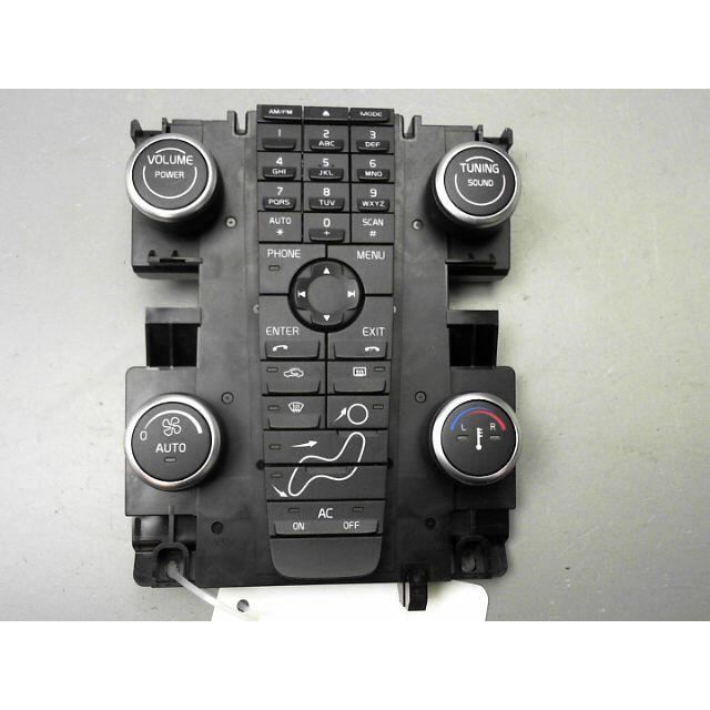

Ahoj, potřeboval bych vyměnit panel ovládání klimatizace u naší C30 (originální číslo 31350135) viz foto. Nový díl už není dostupný, takže musím vybírat někde na vrakovišti. V autorizovaném servisu mě upozornili na to, že pokud chci použitý díl, musí být před odebráním z původního vozu odpárovaný od původního vozidla, jinak nebude na jiném voze fungovat. Je to tak? Nerad bych koupil díl zbytečně ...

Takhle - byl tu kdysi u mně jeden volvista s poface V50, která měla nějaký problém s klapkami (některá strana auta topila furt nebo vůbec).
Zkoušeli jsme prohazovat tyhle panely mezi sebou (kupoval jsem jeden panel kvůli poface ovladačům) a fungoval plug&play jako jeho origo. Problém mu to sice nevyřešilo, ale od té doby žiju v domnění že to u POFACELIFTOVÝCH aut (08+) jde prohazovat mezi sebou.
Nevím číslo toho mého panelu, ale mám ho tady navíc, takže kdybys chtěl, za 500,- ti ho nechám. Musel by sis akorát přehodit ovládací kolečka za svoje pofaceliftový.
Číslo panelu ti mohu zjistit o víkendu

Díky za tvojí reakci, začínám být lehkým optimistou. U auta řeším přesně problém tebou zmiňovaného volvisty s V50. Původně to vypadalo na motorek ovládání klapek (ten jsem sehnal nový) + se do toho vyskytl ještě problém s panelem (nejde ani udělat kalibrace klapek). Takže ten panel bych si určitě vzal, za zkoušku to určitě stojí.z-d-e-n-a píše: 25 lis 2025 18:17 Takhle - byl tu kdysi u mně jeden volvista s poface V50, která měla nějaký problém s klapkami (některá strana auta topila furt nebo vůbec).

Tak konečně jsem se dostal k výměně a všechno funguje. Z-d-e-n-a díky moc
