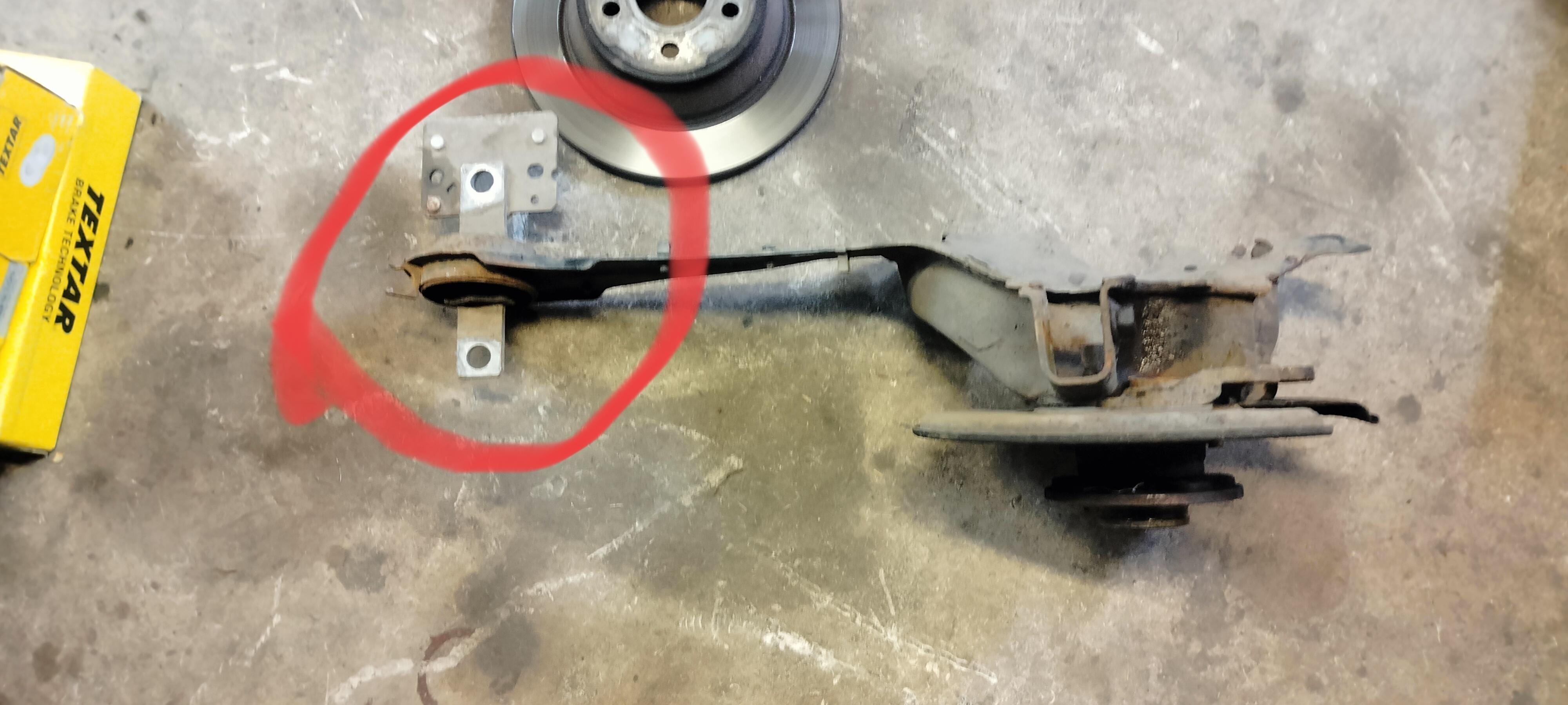

Takže DOT pneu ještě jednou kontrolované. Jsou necelé dva roky staré. Jinak při pohybu těch desek na STK chodí levá strana cca 5 mm a to na silentbloku táhla, spojujícího podélné rameno a nápravnici. Ten technik říkal, že něco takového už dlouho neviděl. Je to prakticky natáčecí zadní náprava, ale nic ji neřídí. Táhlo již mám objednané. Ještě udělám přední kosti stabilizátoru, jsou trochu uvrzané a šup na geometrii ať je to při jednom. Pak jsem zvědav na výsledek.

Čemu říkáš táhlo?
toto?
toto?

A ty veliké kulaté silenty pod krytem jsi kontroloval?

Toto jsi zkontroloval?

V těch předních se to vůbec nehne. A ano, toto je to co je špatné.

Takže vyřešeno. Silentblok na jedné straně úplně utržený, vyměněny obě strany a dodatečně ještě šrouby. Při výměně těch samotných nesmyslů jsem zjistil, že šrouby jsou omačkané z původního průměru dříku 12 mm na 10,7 mm. Výměna všech 4 šroubů, předních kostí stabilizátoru a horního uložení předního tlumiče a podvozek auta je jak vyměněný. Po provedení geometrie je z něj zpět dvoustopé a ne čtyřstopé vozidlo. Díky všem za rady.
